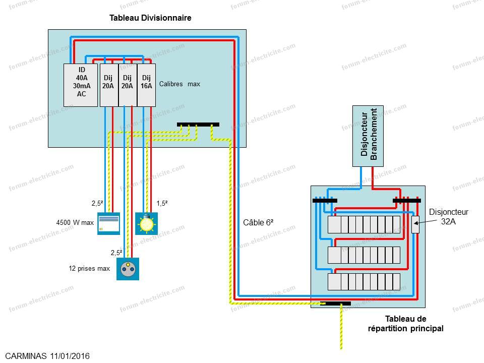

Je regarde l'installation électrique de mon nouveau logement et je suis surpris de voir que le raccordement du tableau secondaire (1er étage) se fait depuis le tableau principal du RDC via les petits borniers d'un disjoncteur divisionnaire de 32A...
Du moins c'est le seul emplacement où je vois du fil de 6 mm partir du tableau principal.
Je pensais que le câblage d'un tableau secondaire devait se faire sur un bornier dans le tableau principal, directement en contact avec le gros câble du disjoncteur EDF.
Et je ne trouve pas de démonstration sur le net, mais des schémas où on voit bien le raccordement du tableau secondaire en amont des disjoncteurs.
Merci de m'éclairer.

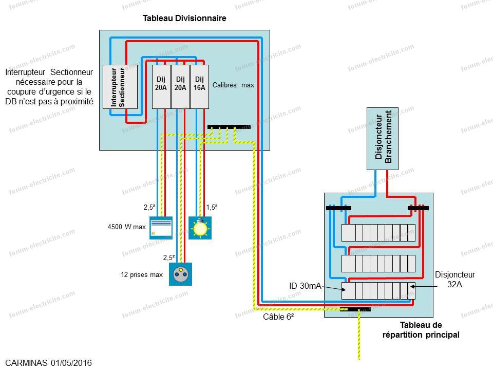

Merci des réponses.
Dans votre première image le schéma correspond à l'idée que je me fais de l'installation orthodoxe.
Mais j'ai vu aussi ailleurs la solution de votre seconde image, c'est à dire un nouveau tableau divisionnaire qui est branché depuis un disjoncteur de 32A sur le tableau principal. Comme chez moi, vraisemblablement.
Quelle est la règle ? Car ce n'est pas du tout la même chose.
Il me semble que l'installation chez moi est peu rigoureuse (de toute façon j'en suis sûr, le disjoncteur saute quand on branche plusieurs gros appareils, raccordés sur un même ligne).

Les 2 sont possibles et conformes.
La 1ère déporte la protection différentielle dans le second tableau.
Cela rend le tableau autonome et cela évite de surcharger le différentiel avec trop de circuits.
La 2nde est donc à réserver aux tableaux divisionnaires de faible puissance.
