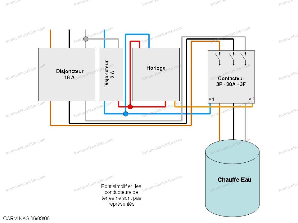

Je voudrais utiliser une horloge pour programmer un chauffe-eau en triphasé. Je n'y connais pas grand chose.
J'ai un devis d'un électricien à 450 €. C'est quand même un peu dissuasif. Mais cela m'incite à le faire moi-même mais je n'ai aucune connaissance.
Il y a des vidéos pour des horloges pour cumulus en monophasé mais pas en triphasé.
Sur mon chauffe-eau il y a 3 fils rouge et une terre. Pas de neutre. Au tableau il y a 3 fusibles collés ensemble.
Merci si vous pouvez m'éclairer.

Bonjour Astralien. Sans aucune connaissance il vaut mieux faire appel au professionnel.
Dans le prix il y a l'ensemble fourniture de grande marque connue + déplacement + MO + TVA. Il sera difficile de faire moins, mais vous pouvez toujours demander un autre devis.
D'autre part il faut voir si vous avez intérêt à faire fonctionner le chauffe-eau à différentes heures.
Si vous avez un contrat HP/HC, vous ne gagnerez pratiquement rien. De toute façon, le chauffe-eau est prévu pour fonctionner en permanence.
Des schémas de montage sont proposés dans les sujets apparentés.
Attendons d'autres avis.

Merci GL,
Oui dans le devis il y a 150 € de MO et 275 € de matériel.
Je compte mettre des panneaux solaires, c'est pour cela que je pensais à une horloge (j'ai un tarif HC/HP).
Je vais quand même demander un autre devis.
Bien cordialement.

Merci beaucoup CMT pour ce précieux schéma. Il me faut maintenant trouver le matériel approprié.
Bien cordialement.

Pour le contacteur triphasé, par exemple :
https://www.maisonmoderne-electricite.fr/contacteurs-domestiques-cx3/146-contacteur-domestique-cx-silencieux-bobine-230v-3p-400v-25a-contact-3f-2-modules-legrand-3245064125024.html
Pour l'horloge, n'importe quel modèle du marché conviendra.
Vos 3 fusibles jouent le rôle de mon disjoncteur tri 16A. Vous pouvez les conserver, ou les changer si vous voulez que ce soit plus pratique.
Le disj 2A c'est celui qu'on trouve partout.
Au final, cela finit par chiffrer.
Si vous n'avez pas de tarif HC, vous ne rentabiliserez jamais le matériel.

Merci beaucoup CMT pour tous ces renseignements "schéma et matériel" précieux pour moi.
Une centaine d'euros à peu près TTC sans le boitier. C'est sûr que ce n'est pas très rentable vu que le chauffe-eau est sous utilisé.
C'est déjà mieux que le devis de mon électricien que je trouve excessif.
Mais celui-ci a une garantie de résultat que je n'ai pas.
Suite à ces renseignements du site, je sais à quoi m'en tenir désormais.
