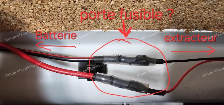

J'ai fais une installation 12v pour un extracteur d'air.
J'ai ajouté une rallonge prise allume cigare en 12v mais la section des fils de l'extracteur et de la rallonge sont différentes. ( fil + gros sur la rallonge).
Les deux sont censés être du 12 volt, peut il poser problème de raccorder les deux fils sachant que ce n'est pas la même section ?
En l'état ça marche mais j'ai juste peur de complication future
Dois-je mettre un porte fusible entre les sections différentes ?
P.S : il y a un fusible intégré dans la prise allume cigare.
Extracteur d'air : 12v 8w
Merci d'avance pour vos réponses

Bonjour Bako85,
Pas besoin de fusible puisqu'il y en a un d'intégré dans la prise allume-cigare.
*Idem pour une prise de courant (conducteurs de 2,5 mm²) qui alimente une petite guirlande de Noël (conducteurs de 0,5 mm² ou moins).
Citation :Pas de problème.
fil + gros sur la rallonge*
