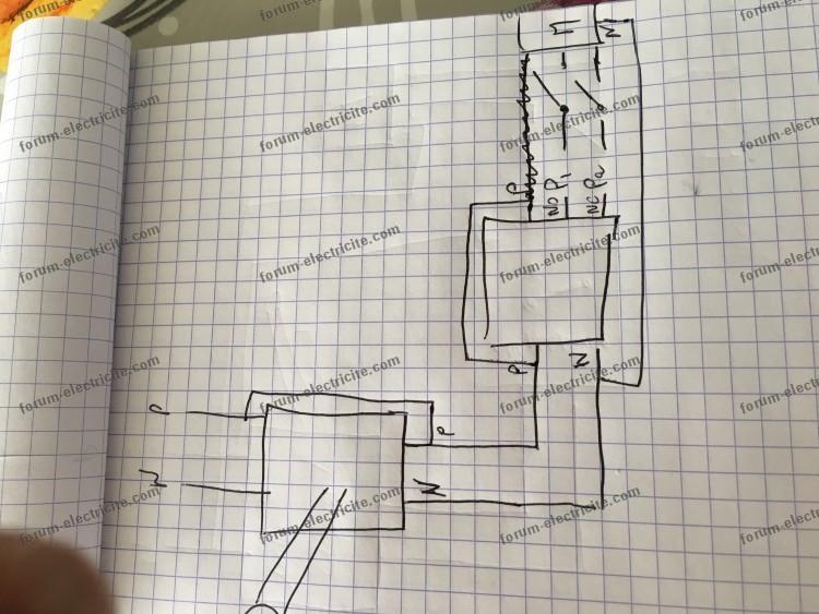

Le contact de l'interrupteur crépusculaire, est en principe un contact sec.
Si on présume que ce contact se ferme lorsque la luminosité descend sous un certain seuil, une de ces bornes doit être raccordée sur la phase, l'autre vers la bobine du relais. L'autre borne de la bobine du relais vers le neutre.
Pour le contact du relais, la borne commune est à relier à la phase, la borne NO vers le contact de sécurité position haute (de type NF).
La sortie du contact de sécurité vers la borne d'alimentation du moteur en sens montant.
La borne de sortie NF du relais vers le contact de sécurité position basse (contact NF), la sortie du contact de sécurité vers la borne d'alimentation du moteur en sens descendant. La borne neutre du moteur vers le neutre.
Vérifiez que les contacts de sécurité peuvent supporter la tension d'alimentation et le courant de démarrage du moteur.
Prévoir peut-être un détecteur de pincement, ou barrière optique par exemple au bord de la porte au cas où une poule aurait la mauvaise idée de se trouver sous la porte lors de la fermeture.

Sur le contact de l’interrupteur crépusculaire, vous raccordez une borne du contact sur la phase et l'autre borne vers la bobine de relais, et non pas sur le neutre.
La bobine du relais doit donc être alimentée à partir de la sortie du contact de l'interrupteur crépusculaire et retourner sur le neutre.
Le commun du contact du relais est à raccorder sur la phase et pas sur la bobine du relais.
Les contacts de sécurité doivent être du type normalement fermé (ils s'ouvrent lorsqu'ils sont actionnés).

Oui c'est ça. Par contre il faut que les contacts de sécurité soient des contacts normalement fermés, c'est à dire qu'ils doivent s'ouvrir lorsqu'ils sont actionnés.
J'avais fait un gribouillis que je mets en pièce jointe.

Il y a une grosse erreur sur mon schéma, le contact de sécurité position haute est à raccorder sur la sortie NF du relais, et le contact de sécurité position basse est à relier sur le contact NO du relais.
Dans mon schéma les 2 sont reliés ensemble à la même sortie.

Merci Daniel d'avoir pris 5 minutes pour me répondre, j’attends mes pièces et dès que j'ai monté ça je vous tiens au courant.
