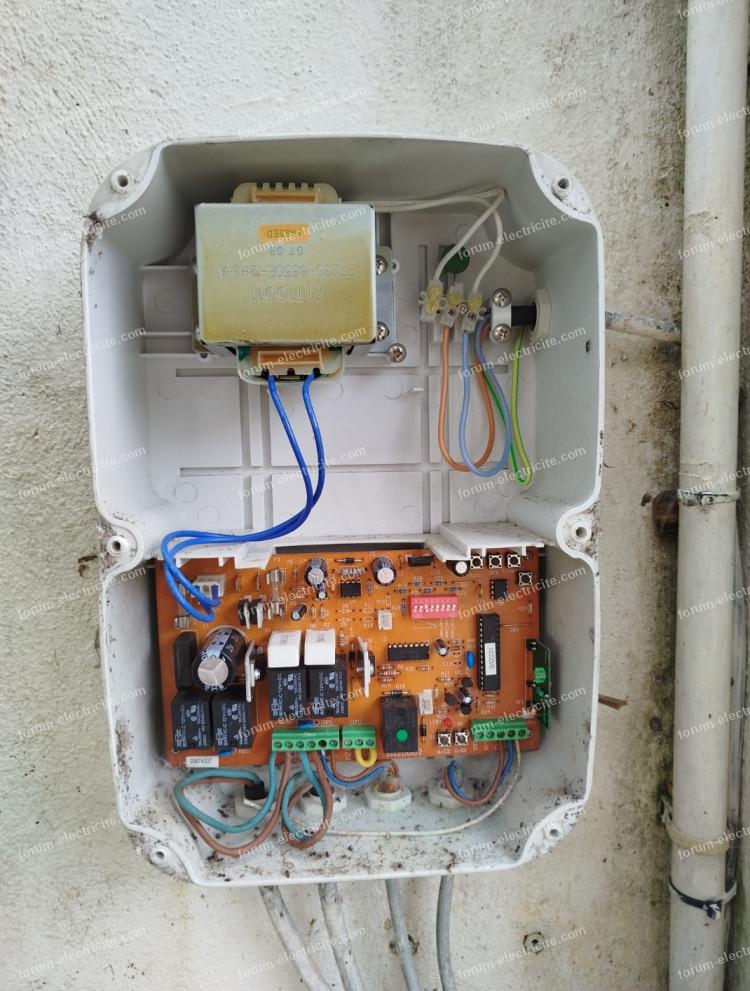

J’ai pensé qu’il pouvait y avoir de l’eau qui s’infiltre quelque part et crée un court-circuit, car la boîte n’est pas très étanche. Il y a un endroit en haut par lequel, selon moi, l’eau peut rentrer.
En ouvrant la boîte générale, j’ai remarqué plusieurs choses qui me semblent anormales :

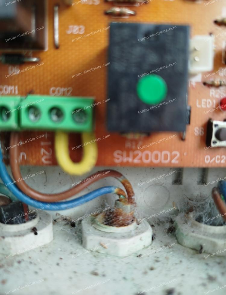

Les câbles qui connectent l’antenne sont un peu rouillés et sectionnés, ce qui expliquerait peut-être pourquoi ça marche mieux avec la clé qu’avec la télécommande.

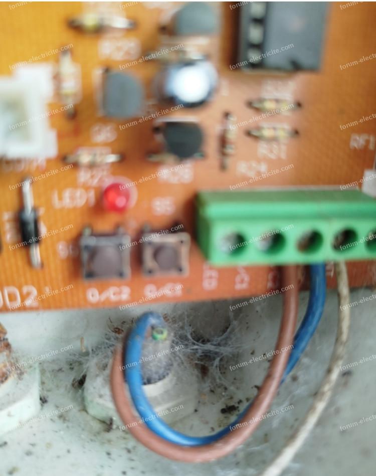

Il y a des fourmis mortes et des nids d’araignées : est-ce que ça peut avoir une incidence ?

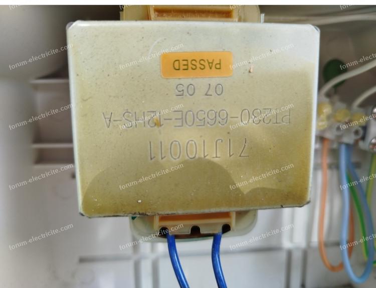

Le transformateur est très chaud quand j’ouvre la boîte : je ne sais pas si c’est normal ou pas.
J’ai pris des photos : pourriez-vous m’aider ?
J’ai pensé nettoyer les fourmis et les araignées, remplacer les câbles rouillés et essayer de rendre la boîte plus étanche.
Mais concernant le transformateur qui chauffe beaucoup, devrais-je faire quelque chose de particulier ?

Le transformateur doit être tiède, sans plus.
Vous pouvez démonter la carte et nettoyer le circuit imprimé s'il présente des traces de bestioles carbonisées entre les pistes.
La poussière humide est à éviter.
Bien sûr, il ne faut pas que l'eau ou la vapeur d'eau, qui peut condenser, rentre sur le circuit imprimé.
La liaison antenne doit être "nickel".

J’ai démonté la carte et le circuit imprimé à l’arrière était plus propre que je ne le pensais, même s’il y avait quelques petites toiles d’araignée et une araignée morte, je ne sais pas à quel point cela peut jouer.
J’ai nettoyé avec de l’alcool et j’ai essayé de revisser les câbles (certains avaient de petits fils qui se touchaient peut-être entre eux, je les ai mieux reliés), mais je n’ai aucun tournevis qui convienne et, en plus, l’une des vis est assez rouillée : j’ai peur de l’abîmer.
Pour l’instant, cela semble bien fonctionner et il n’a pas plu depuis.
J’ai fabriqué une sorte de "chapeau" avec un vieux moule en silicone pour tarte que j’ai placé au-dessus pour protéger le boîtier de la pluie, car il n’est pas complètement étanche sur le dessus (boîtier un peu déformé).
