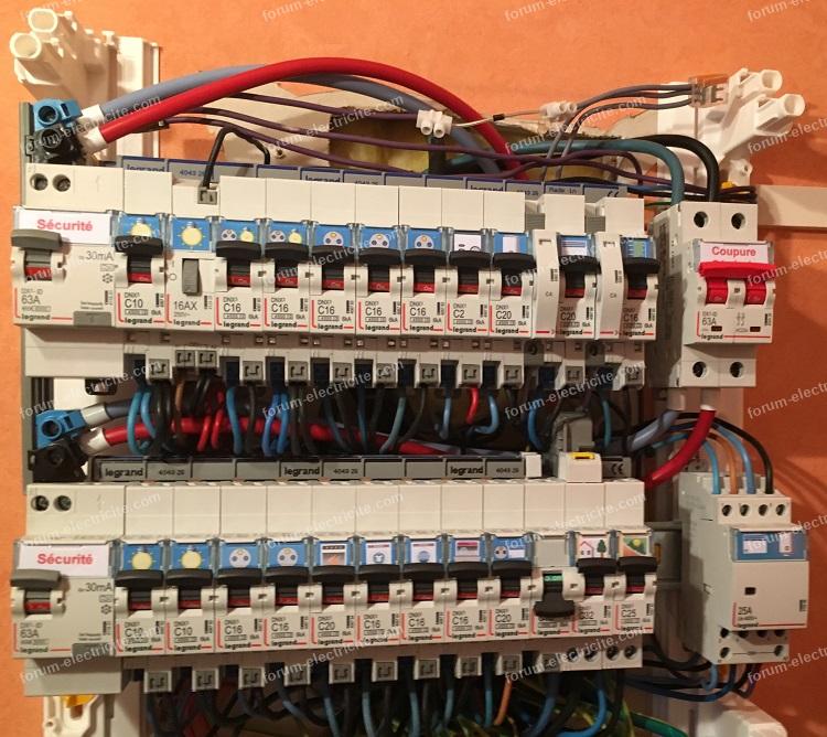

Je m'appelle Thibault et je suis en train de rénover ma maison de 1900.
Je suis en train d'installer un tableau divisionnaire au grenier pour y créer un appartement pour mon fils.
Tout est en ordre, sauf une question : dans la deuxième ligne du tableau, j'ai un différentiel de 63A de type AC.
Celui-ci alimente à la fois le grenier et l'escalier, ainsi que le reste de l'appartement.
J'aimerais laisser un espace vide dans cette ligne pour séparer les prises et les lumières du grenier du reste de l'appartement.
Il s'agit d'un tableau à deux lignes.
Mes disjoncteurs sont des Legrand automatiques pour les 10A et à vis pour les 16A.
Ma question est la suivante : comment faire un pont entre le disjoncteur de 10A pour les lumières du grenier et celui de 16A pour les prises de la chambre de l'appartement, en utilisant le même différentiel ?
Les cordons que j'ai ne conviennent pas car ils sont trop longs et les disjoncteurs à vis sont unipolaires.
Vous pouvez voir une photo du tableau en pièce jointe. Les étiquettes ne correspondent pas forcément.
Mon idée est la suivante : différentiel, prises du grenier, lumières du grenier, espace vide, prises de la chambre, lumières de la chambre, prises de la salle de bain, lumières de la salle de bain, chauffe-eau de 2A, chauffe-eau de 20A et contacteur J/N.

En gros, il s'agit d'un troisième tableau.
Pourquoi ne pas le dédier spécifiquement au grenier ?
Est-ce qu'un différentiel de 40A conviendrait pour les 2 disjoncteurs concernés ou faut-il également un 63A, étant donné que tout est en 16mm² ?
De plus, est-ce que tous les différentiels, disjoncteurs de coupure et sectionneurs sont en 63A, ainsi que le disjoncteur de branchement principal en 60A ?
24 mars 2024 à 22:13
Pont entre disjoncteur tableau électrique divisionnaire
Je n'ai pas compris votre histoire de 3ème tableau.
Mieux préciser l'architecture de votre installation.
Si vous vous voulez faire une séparation :
- utiliser les demi-modules d'espacement
- ou mettre un obturateur + un cache dents pour les peignes
La section en 16² n'a pas d'incidence sur le courant assigné du différentiel
Ce qui va compter c'est le calibre du disjoncteur au départ du câble de liaison vers le tableau
- si > 40A oui il faudra du 63A
- sinon du 40A suffira
Je n'ai pas compris la dernière question.
C'est chez vous, donc vous voyez bien ce qui est écrit dessus ?

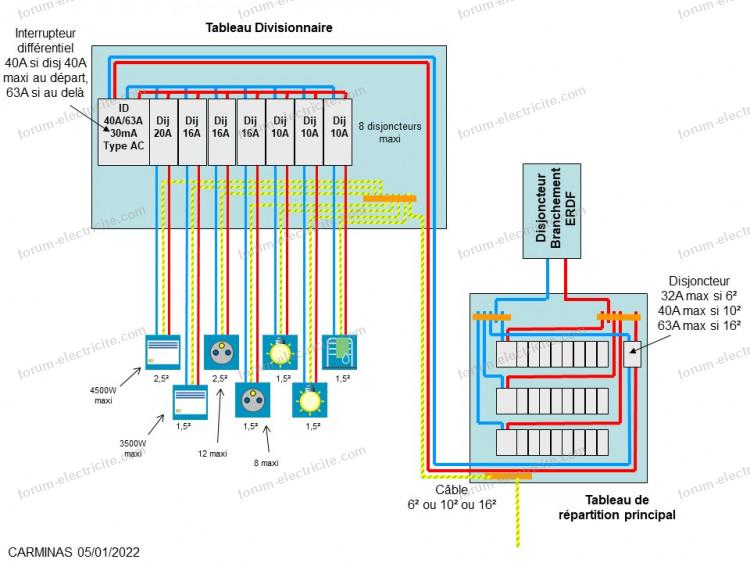

25 mars 2024 à 07:48
Non mal exprimé.
Comme de différentiel de branchement est en 60A j'ai tout mis en 63A.
Pour le troisième tableau, (grenier) principal au RDC, secondaire côté futur appartement et si il y en a un côté grenier ça fera 3.
25 mars 2024 à 14:09
63A c'est trop bien.
Après, si vous avez plus loin un disjoncteur qui limite à 40A maxi, l'intensité pour alimenter vos tableaux, 63A est surdimensionné, mais ne peut pas faire de mal.
25 mars 2024 à 14:31
J'ai essayé de suivre au max la norme et les différents schéma glané ça et là.
Donc j'ai un disjoncteur qui protège la ligne montante vers le 2éme tableau.
Comme dit tout en 16mm² et tout en 63A.
Le disjoncteur est un 63A aussi.
Donc disjoncteur pour ligne 63A, sectionneur de tableau 63A et le principal Idem en 63 et un sectionneur aussi en 63.
Ça peut faire beaucoup mais au-dessus des 60 du disjoncteur de branchement.
26 mars 2024 à 07:37
Pour alimenter votre 2ème tableau, vous vous êtes mis au maxi possible par rapport au DB, donc pas de soucis.
Après, si on n'a pas besoin de plus d'autant de puissance dans le tableaux divisionnaire, ce n'est pas le meilleur choix économique, ni le plus facile en mise en œuvre.
En général :
Tableau principal avec un DB 60A
- interrupteur sectionneur 63A en tête (si DB à l'extérieur ou dans un autre batiment)
- interrupteurs différentiels 30mA 63A
Tableau divisionnaire pour 7kW maxi
- disjoncteur 32A au départ dans le tableau principal
- liaison en 3G6² (pour 20m maxi)
- interrupteur sectionneur 40A à l'arrivée (si plusieurs interrupteur différentiels)
- interrupteurs différentiels 30mA 40A
Tableau divisionnaire pour 9kW maxi
- disjoncteur 40A au départ dans le tableau principal
- liaison en 3G10² (pour 25m maxi)
Tableau divisionnaire pour 14kW maxi
- disjoncteur 63A au départ dans le tableau principal
- liaison en 3G16² (pour 25m maxi)
- interrupteur sectionneur 63A à l'arrivée (si plusieurs interrupteur différentiels)
