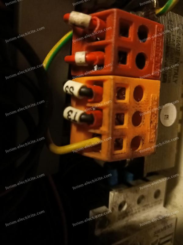

Les fusibles F1 F3 sont la protection au primaire du transformateur (fils noirs). Ce qui m'étonne le plus c'est la présence d'un conducteur de terre sur le point 230V au primaire de ce transfo ! il n'a pas lieu d'être.
Ce conducteur devrait être sur la borne 0 du secondaire du transformateur ; le fusible F2 étant la protection au secondaire doit correspondre avec la borne 240V.
Y a t'il eu une intervention sur ce pont ?
Bonne continuation.

Merci ☺️
Le pont fonctionnait comme ça...
Je change les fils et reviens vers vous, merci d’avance.

Bonjour à tous. Le conducteur jaune/vert semble avoir été rajouté, peut-être pour alimenter on ne sait quoi en 230 V.
Il ne semble pas faire partie du câblage original.
Mais on se trompe peut-être.

Re.
Si vous n'êtes pas proche du métier, il vaut mieux sous-traiter à un professionnel. Il en va de la sécurité des opérateurs qui utilisent le pont.
Pour dépanner il vaut mieux avoir le schéma sous les yeux. C'est par là qu'il faudrait commencer.
Citation :Vous faites des tentatives au hasard semble t-il. Désolé, mais ce n'est pas ainsi qu'on dépanne. Ce qui est certain c'est que si le fusible a grillé il y a une raison. Il faut connaître cette raison.
J’ai inversé les 2 fils ça ne change rien.

Faites d'abord un essai en laissant en l'air le fil vert-jaune et en remettant les fils noirs comme ils étaient avant ; ces fils noirs sont le primaire du transformateur ; je n'ai jamais dit d'y toucher.
Confirmer que ce fil vert-jaune est bien un conducteur de terre ; il doit être relié sur une masse normalement dans le coffret.
Informez-nous du fonctionnement ou non fonctionnement.
Ce que j'ai écris en post 1, 2è alinéa, c'est que je pense que ce fil va sur la borne 0 du secondaire (fils rouges) pour la protection du circuit de commande contre des fonctionnements intempestifs dus à un défaut d'isolement sur le circuits de commande.
En clair sur la borne 0 il y aurait 2 fils (le rouge et le vert-jaune).
Ce point ne sera mis en application qu'après avoir répondu aux 2 premiers alinéas.
Bonne continuation.

Rectificatif : Ce que j'ai écrit en post 1 :
Avec mes excuses.
Citation :Ce n'est pas 240V mais 24V ; Ça ne change rien à ma vision du problème.
Le fusible F2 étant la protection au secondaire doit correspondre avec la borne 240V.
Avec mes excuses.
