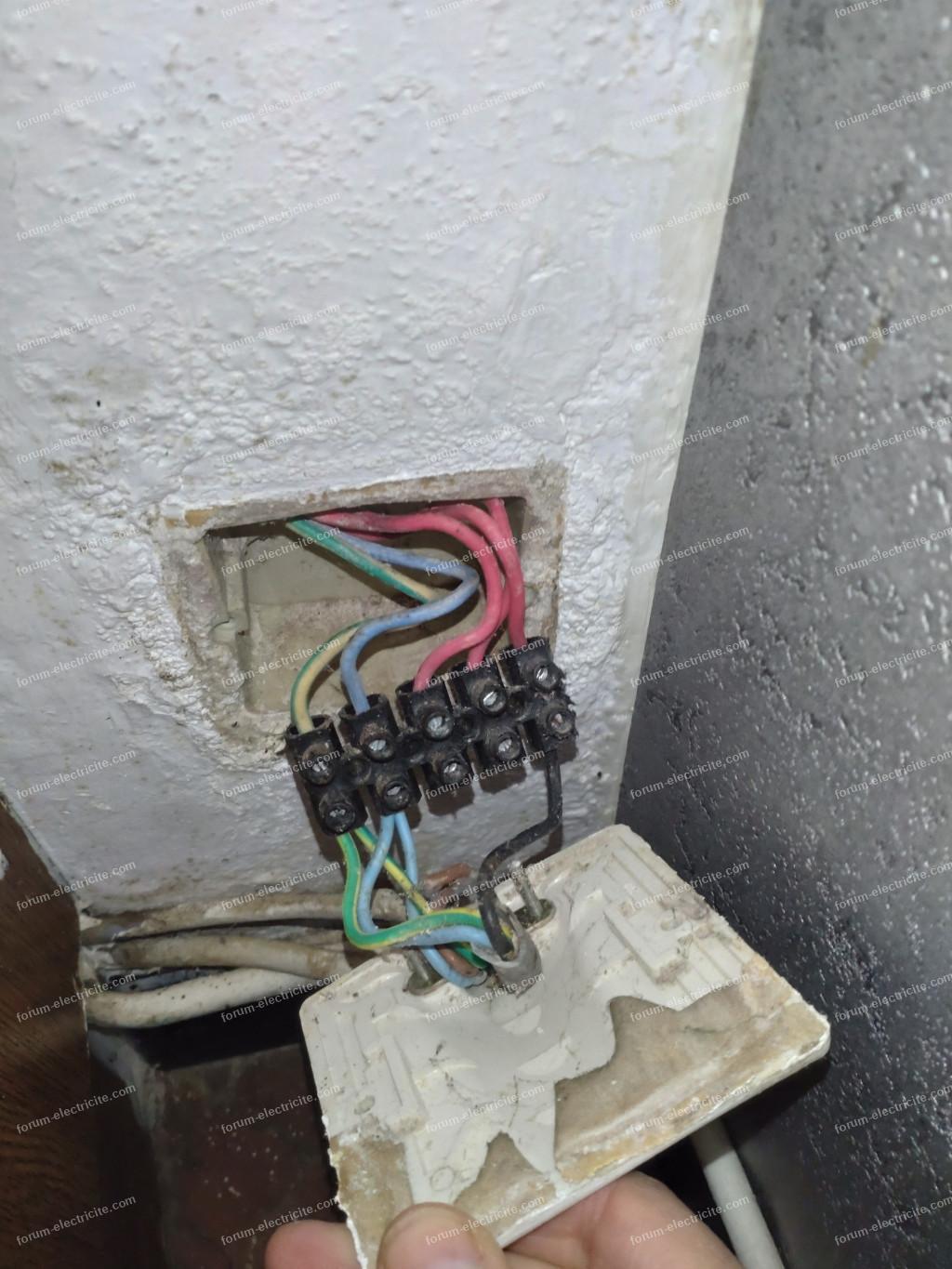

Je viens de changer de plaque à gaz et le piézo ne fonctionne pas.
J'ai démonté la prise dans le mur et j'ai constaté ceci (voir photo ci-jointe) : le film marron du câble alimentant le piézo n'est pas branché.
Où dois-je le brancher sachant que sur ce bornier, il y a également l'alimentation du four qui arrive ?
Je précise que le piézo n'a jamais fonctionné, même avec l'ancienne plaque. En effet, un fil semble débranché. Donc avec ma nouvelle plaque, j'aimerais bien qu'il fonctionne.
Merci de vos conseils.

Si vous êtes sûr que ce câble qui a le conducteur marron est pour alimenter la prise du piézo de la plaque gaz ,vous pouvez le raccorder sur l'une des deux disponibles des trois phases fils rouges de ce boitier sortie de câble.

Merci Bob.
