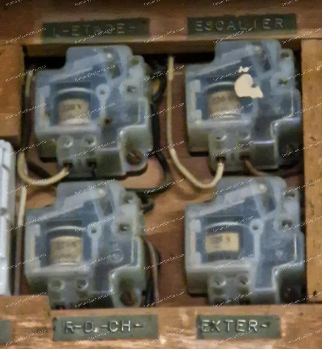

J’ai un télérupteur type 49107 (d’après mes recherches par photo).
Le problème que je rencontre est le suivant :
Lorsque j’appuie sur le bouton poussoir, le télérupteur s’enclenche, mais lorsque sue je lâche le bouton le télérupteur se désenclenche.
Donc la lumière reste allumée uniquement lorsque j’appuie sur le bouton et s’éteint lorsque je lâche le bouton.
Avant de changer le télérupteur, je voudrais être sûr que le problème vient bien de lui.
Mes recherches n’ont rien donné sur ce comportement.
Merci à vous pour votre aide.

Si sur les quatre télérupteurs en présence un seul ne fonctionne pas, il est usé car ne s'accroche pas et il faut le changer pour un modèle électromécanique équivalent.
On câble fil à fil les bornes bobines et contact. Soit 4 en tout.

1 seul ne fonctionne pas, j’ai changé le télérupteur qui fonctionne maintenant.
Cependant j’ai toujours le même comportement.
A savoir que le télérupteur colle mais ma lumière ne reste allumée que lorsque le bouton poussoir est appuyé.
Je suspecte un problème de câblage… mais alors pas simple de s’en sortir car la maison était en triphasé convertie en monophasée puis re câblage par électricien lors de la rénovation…. et les couleurs c’est l’arc en ciel au milieu de mes 9 tableaux électriques …
Je suppose que ma lampe ne passe pas par le télérupteur mais uniquement par le bouton poussoir… allez savoir pourquoi… Je vais appeler Colombo.

Devant l'écran on ne peut passer en revue les causes possibles de la panne.
Peut-être y a t-il une erreur de câblage quelque part. Il faut donc vérifier le fonctionnement de la commande par BP et l'environnement du télérupteur.
Bref, un Colombo local (ou Mc Gyver ? mais il bricole beaucoup, ce qui est contraire à la pratique de n'importe quel métier), s'il est expérimenté et méthodique, devrait venir à bout de la panne.
Vous mentionnez un seul BP, mais s'il y en a plusieurs qui commandent le même télérupteur, et si le dysfonctionnement est le même, il faudra voir comment le télérupteur en question est câblé.
