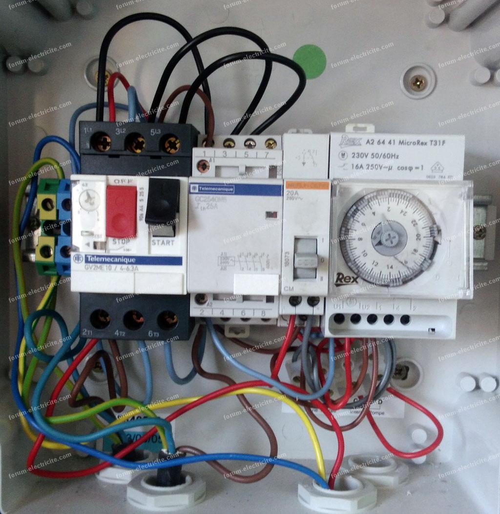

Je viens vers vous pour un problème de disjoncteur de pompe de piscine qui saute tout le temps.
Voici déjà le matériel en question :
Nous avons la piscine depuis maintenant 8 ans.
La première année nous avions une pompe à piscine de 0.8cv.
Au bout de 4 ans elle est morte donc rebelote pour la même marque mais cette fois ci une 1cv. 4ans après donc jusqu'à aujourd'hui, une morte de plus, on reprend toujours la même marque mais cette fois ci en 1.25cv (toujours la même marque car mon père les prend à son boulot avec les prix de la boite donc même en 1.25cv elle sont bien moins cher).
Seulement le problème est celui-ci.
Depuis déjà l'année dernière, le disjoncteur de la piscine à tendance à sauter de temps en temps et parfois ça arrive lorsque le programmateur lance la pompe.
Nous venons de recevoir la nouvelle pompe et cette fois-ci elle disjoncte au bout de 7 min chrono.
Testé il y a 20 minutes.
Après plusieurs recherches sur le net, on ne sait plus trop quoi penser.
Problème d'intensité ?
Déjà je vous le dis, chez nous, côté problème d'intensité vous êtes servi !
Après comment savoir ce qui ne va pas ?
Je penses que ça vient de quelque chose au niveau du tableau électrique mais quel bloc ?
On a essayé de resserrer tous les fils mais bon ça a tenu 7 minutes.
Pas de fils bouffés par les souris, on ne pense pas non plus que ce soit à l'origine de l'humidité au niveau du tableau électrique.
Merci de votre aide.

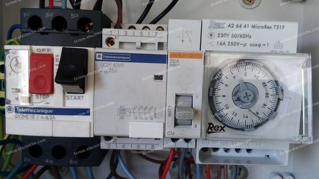

Désolé du double post mais je viens de réessayer et pareil, ça disjoncte vers 7 minutes comme l'essai d'avant.

Bonjour Zadaro.
Il y a quelque chose de bizarre.
La pompe est en monophasé, il y a un contacteur tétrapolaire, et le disjoncteur est trop flou pour voir ce que c'est.
On suppose que c'est ce DJ moteur qui déclenche ; à confirmer.
Il faudrait refaire la photo 3, plastron fermé puis ouvert afin de voir les connexions.
Pas de flash, une lumière additionnelle si vous voulez et un gros plan.
On insiste, on veut éclaircir ce qui concerne le DJ moteur, peut-être bien triphasé, avec son calibre en ampères.
A suivre.

Il s'agit bien d'un DJ magnétothermique triphasé utilisé en mono.
Il faut vérifier que les 3 pôles du disjoncteur magnétothermique sont utilisés comme on peut le voir ici question 12797 : Question forum électricité branchement d'un contacteur
Sur la photo on ne voit pas comment sont utilisées les 6 bornes du DJ.
Entre les conducteurs raccordés et ceux qui passent derrière il y a confusion visuelle.
En gros, si le neutre arrive en 1 il repart en 2 ; si la phase arrive en 3, elle ressort en 4, on la renvoie en 5 et elle ressort en 6.
Si ce n'est câblé ainsi, il est normal que le thermique fasse déclencher le disjoncteur.
Mais à part cela, on ne voit pas de protection de la commande horloge, il y a 2 contacteurs, certainement un de trop. Le montage n'a pas l'air bien bon.

Bien reçu. L'ancien DJ Télémécanique est bon et fait son travail, il vaut mieux le laisser. Oui, il y a deux contacteurs, un tétrapolaire avec seulement un contact utilisé (?), et un autre qui est un contacteur de chauffe-eau.
On ne sait pas comment est votre installation. La ligne piscine devrait partir du tableau principal avec un DJ 20 A en tête si la ligne est en 2,5 mm².
A l'arrivée dans le tableau du local piscine on devrait trouver un interrupteur différentiel 25 ou 40 A 30 mA.
En aval, le disjoncteur moteur. Également en aval un DJ 2 A pour les protections horloge et bobine contacteur.
Ensuite la sortie puissance du DJ moteur (câblé comme précédemment décrit) est connectée à l'entrée du contacteur type chauffe-eau ; la sortie contacteur alimente le moteur pompe.
Le circuit en aval du DJ 2 A alimente aussi le contact horloge et la bobine du contacteur.

Bonjour. Le problème dure depuis très longtemps. Pour l'instant, on pense à un mauvais montage du DJ moteur triphasé sur une pompe monophasée. Cela est possible si le montage n'a pas été fait par quelqu'un d'averti.
Rappelons que le déclencheur thermique est différentiel.

Ça ne disjoncte plus aujourd'hui depuis que j'ai bougé des fils en regardant l'installation.
Peut-être un fil mal mis.
Toute la journée ça a tourné sans problème.
On verra si le problème revient.

En les ayant touchés, peut-être que ça a tiré un peu dessus !
Bref plus aucune panne. Mon père a fait un nettoyage, peut-être que c'était colmaté et que la pompe forçait ?
