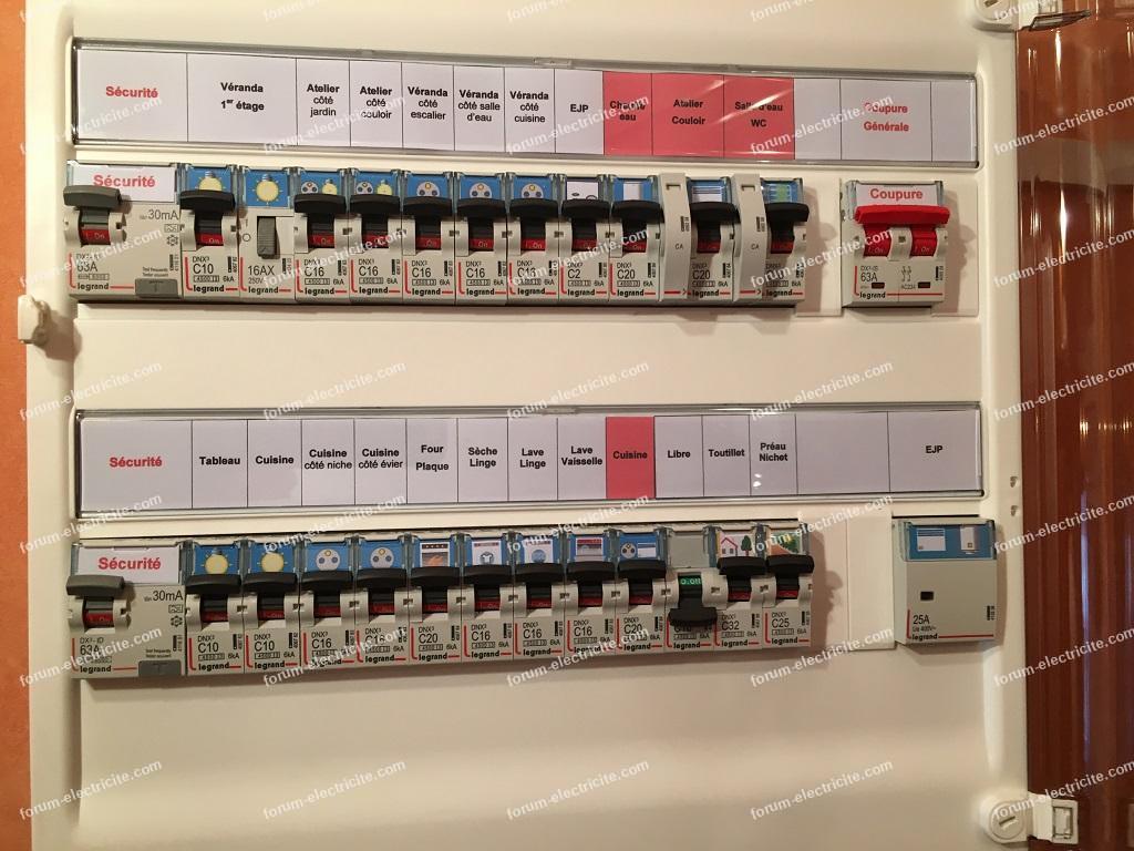

J'ai peur être confondu quand il parle accessibilité.
Le problème est peut être dû au fait que j'ai mis un coffret industriel et que pour l'ouvrir, il faut un tournevis.
Je vous mets les anomalies relevées ainsi que la photo du tableau électrique.

Bonjour Alexis51.
Votre post initial indiquait un tableau trop haut. Une réponse en conséquence vous a été donnée.
Les sections des conducteurs d'alimentation des interrupteurs différentiels de même que celle des conducteurs de liaison vers les peignes ne conviennent pas. Cela est indiqué sur le rapport.
Il est d'usage que les peignes soient raccordés en sortie d'ID, pas par un conducteur.
En résumé, ce tableau a été bricolé, peu importe par qui, le DJ de branchement n'est pas accessible comme il devrait. Alors que c'est un élément essentiel de la sécurité des personnes comme la norme NF C15-100 le précise.
Le rapport précise : "Faire intervenir un électricien qualifié afin de déplacer l'AGCP ou de le rendre accessible sans outil ou clé 2."
C'est ce qu'on retiendra, faire intervenir un électricien de métier sera plus sûr. Il corrigera chaque point du rapport.
On vous déconseille d'intervenir, il faut être très proche du métier et expérimenté, et comprendre les rapports ; un montage en électricité peut vite être dangereux.
La marque des appareillages ne fait pas partie de celles régulièrement conseillées sur le forum, sauf Hager. Le tableau est disparate.
Avez vous testé les interrupteurs différentiels il y a moins de 6 mois ?

Voici ce que je peux dire (au vue de vos pièces jointes) :
Anomalie 1
On ne peut pas dire grand chose, car on n'a pas la photo de l'AGCP (le disjoncteur EDF)
Mais on suppose que l'endroit où il est ferme à clé (placard ?)
Anomalie 2
Vous avez un circuit qui n'est pas relié à la terre (on ne sait pas lequel, souvent c'est de l'éclairage)
Mais ce n'est pas essentiel la mesure compensatoire (présence d'un 30mA) ayant été mise en oeuvre.
Anomalie 3
C'est la plus dangereuse.
On voit clairement que la section des fils en entrée et en sortie des différentiels pour alimenter les disjoncteurs n'est pas suffisante. Cela devrait être au moins du 10², voire 16² pour les fils en entrée qui font l'objet d'un repiquage
Idem pour la section des fils vers le disjoncteur EDF qui devrait être en 10² ou 16² (suivant type de disjoncteur EDF)
Anomalie 5a
Je pense que c'est juste parce qu'il n'y a pas d'obturateurs sur les emplacements vides du tableau
Anomalie 5b
On voit des fils sans protection qui entrent dans la boite de dérivation (on ne doit pas pouvoir atteindre des fils avec la lame d'un couteau).
Refaire cela proprement, par exemple en mettant une goulotte ou en déplaçant la boite pour qu'elle englobe les fils.
Bref un peu de boulot, et je rejoins GL, si vous ne vous y connaissez pas assez, faites intervenir un professionnel, surtout si c'est pour louer.

En complément sur l'anomalie 3 :
Voici les sections qu'il faut prévoir
Si le DB (disjoncteur EDF) est un 10/30A ou 15/45A :
- liaison DB - 1er ID : 10²
- liaison 1er ID - 2ème ID : 10²
- liaison 2ème ID - 3ème ID : 10²
- liaison ID - disjoncteurs :10²
Si le DB est un 30/60A ou 60A fixe :
- liaison DB - 1er ID : 16²
- liaison 1er ID - 2ème ID : 16²
L'usage de borniers phase/neutre plutôt que du repiquage entre ID pourrait être pertinent.
Ou alors un peigne vertical, mais peu probable que cela existe sur votre matériel peu distribué.

Merci CMT pour la réponse complète et précise, c'est instructif en plus.
Par contre, concernant le premier point le disjoncteur général est avec le Linky sur le palier.
Comment puis je régler ce souci car effectivement, c'est fermé ? Il faut une clé carré pour atteindre le disjoncteur.
