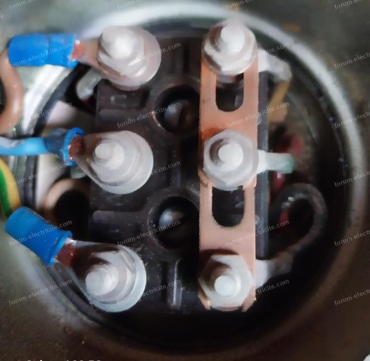

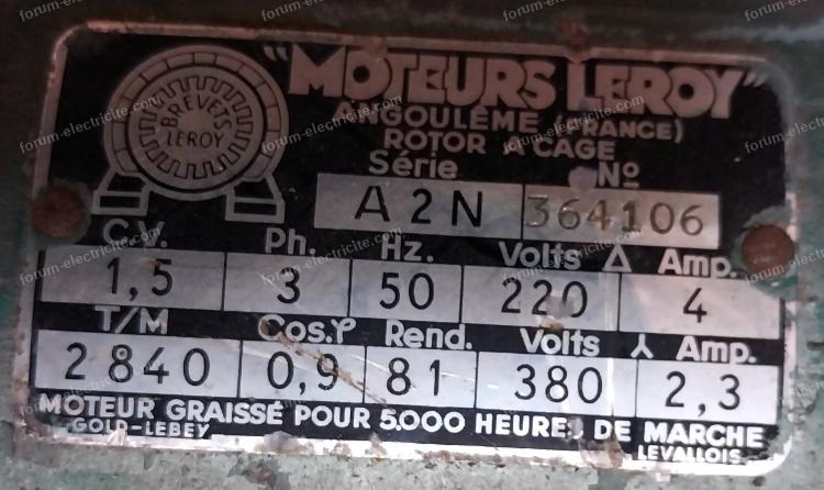

Le branchement de ce moteur est-il correct ?
Car quand je le mets en marche, il me fait disjoncter.
Merci pour vos réponses.

Bonjour Daniel.
Difficile de vous répondre car la description est succincte.
Le branchement est-il triphasé sous 400 V entre phases, et si oui, que vient faire un conducteur jaune/vert ?
Quel est l'appareillage qui déclenche ?
Quelles en sont ses caractéristiques ?
Cette machine a t-elle déjà fonctionné chez vous ?
Ce moteur est mis en marche de quelle façon ? Boite à boutons + contacteur ?
