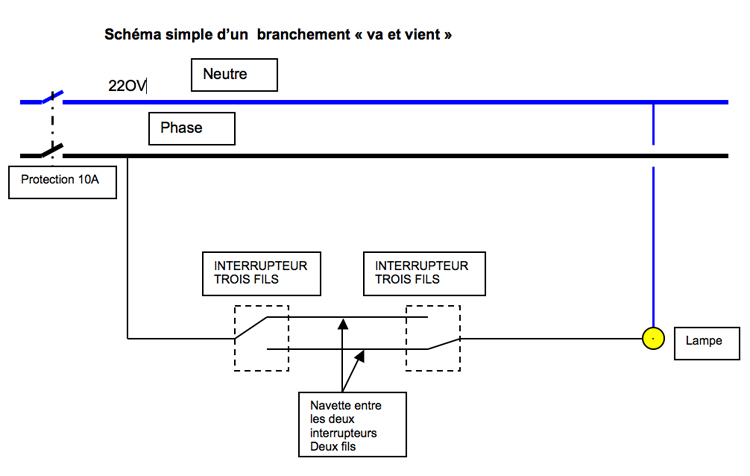

Bonjour. Je voudrais brancher un plafonnier dans mon couloir. J'ai un va et viens donc trois fils qui arrivent. Où dois-je brancher le fil vers à la douille ? Merci pour votre réponse.

Le fil de la douille va sur la phase d'un des 2 va et vient.

Bonjour. Vous devez connecter le fil allant vers la douille (retour lampe) sur la borne P ou L.

Le fait que vous ayez 3 fils n'a rien à voir avec le fait que ce soit un va et vient.
Si c'est aux normes, vous avez :
- un neutre en bleu
- une terre en vert/jaune
- une autre couleur pour la phase en provenance du va et vient.
Le vert/jaune doit être raccordé à la borne de terre de votre plafonnier.
S'il n'en a pas parce qu'il est de classe II (double isolation), il faut le laisser en attente.
