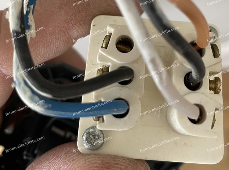

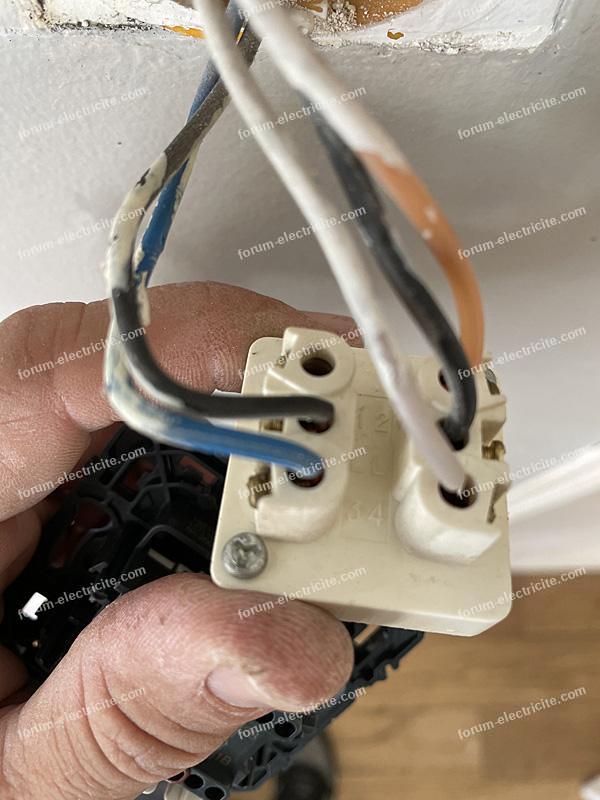

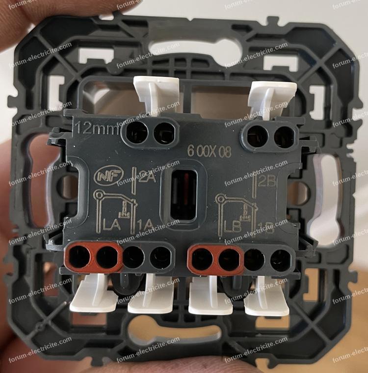

J’essaye de remplacer un ancien interrupteur vieux de 15 ans par un nouveau de la marque Legrand.
Ci-dessous une photo des anciens branchement sur l’ancien interrupteur et une photo du nouvel interrupteur.
Quelqu’un aurait-il la gentillesse de m’aider en m’indiquant où brancher les fils ?
J’ai des connaissances très limité en électricité.
Je n’arrive pas à bien comprendre à quoi correspondent les deux fils de couleur grise et Orange.
D’avance merci pour votre aide.

On dirait un double va et vient dont l'un est utilisé en simple allumage (noir-bleu)
Les noirs doivent être la phase, le bleu la phase coupée d'une lampe (en principe cette couleur est réservée au neutre), orange et blanc les navettes du va & vient.
Si c'est le cas, ce serait : les 2 noirs en LA & LB ; le bleu en 1A ; le blanc en 1B et l'orange en 2B.
