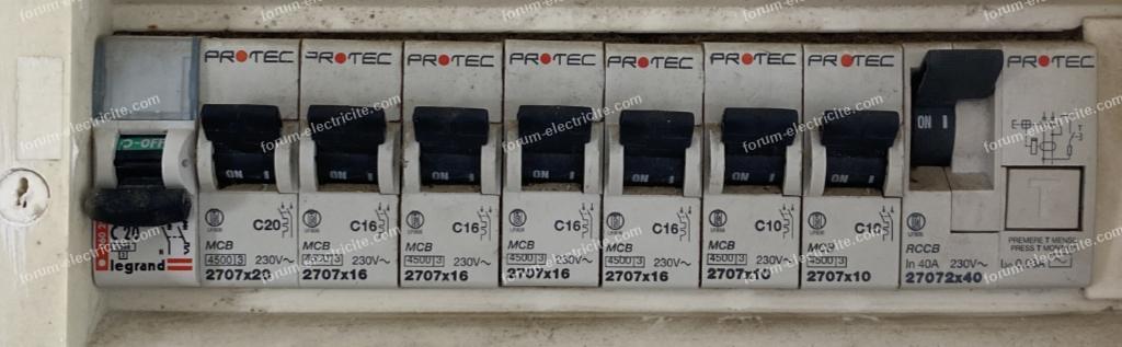

Je viens d'acheter une cuisinière à induction et un four sur le site LBC pour remplacer ma gazinière.
Cependant, je me rends compte qu'il y a une prise 32A, si j'ai bien compris. Je n'ai pas ce type de prise dans mon appartement, qui est ancien et que j'ai acheté récemment.
Je n'y connais rien en électricité, mais je vous envoie une photo de mon tableau électrique.
Pourriez-vous me dire s'il est possible de faire quelque chose sans devoir revoir toute l'installation électrique ?
Dans ce cas, je préférerais revendre la cuisinière.
Je vous remercie par avance pour votre réponse.

Il faut juste tirer une nouvelle ligne 6 mm² protégée par disjoncteur 32 A depuis le tableau, ou un mini tableau à côté vu qu'il n'y a pas la place.
A l'extrémité on pose une prise 2P + T 32 A ou une sortie de câble.
Ce n'est pas bien difficile. Un électricien peut faire le chiffrage.

Il faudra également ajouter un interrupteur différentiel 30mA type A, car l'actuel est trop chargé pour supporter la cuisinière en plus.
