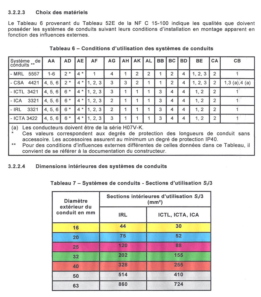

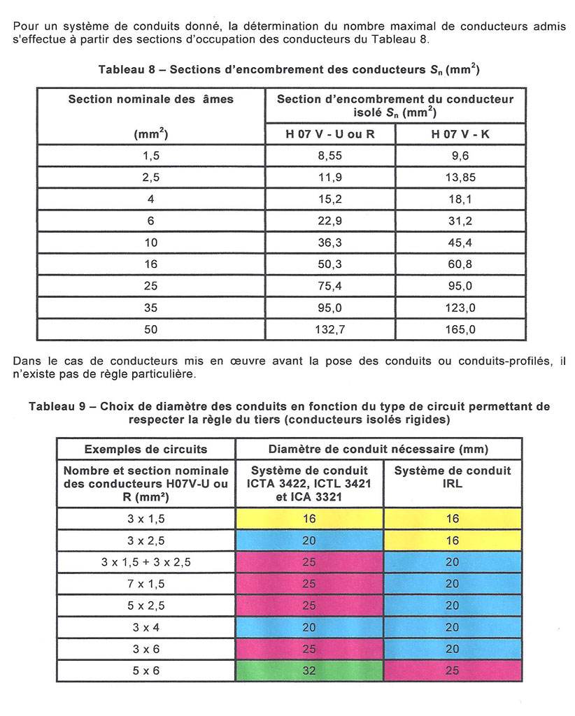

J'avais tiré une ligne de 6 carrés pour alimenter une chaufferie. Ensuite j'ai décidé d'y ajouter la cuisine électroménager...
Ma gaine de 10 mètres est enterrée avec deux coudes.
Deux fils souples de 16 carrés vont-ils passer dans la gaine ou dois-je me contenter du 10 carrés ?

Bonjour. Vous pouvez essayer avec une chute de tube de 25 pour voir si les deux conducteurs passent.
Si oui, vous retirez le toron actuel en n'oubliant pas de lui solidariser une aiguille avec une solide épissure ou une soudure à l'étain. Mais si vous constatez que les coudes font obstacle, il faudra imaginer un autre passage. Mais on peut prédire que ça ne passera pas.
Il aurait fallu enterrer du tube TPC et non de l'ICTA, pas franchement prévu pour cet usage.

Merci à vous deux.
Après consultation la gaine est de 32 cote extérieur avec deux passages difficiles, l'opération est peut-être réalisable avec du 16 carré en souple phase et neutre.
La terre, je peux imaginer un autre passage.
Merci à vous deux.
