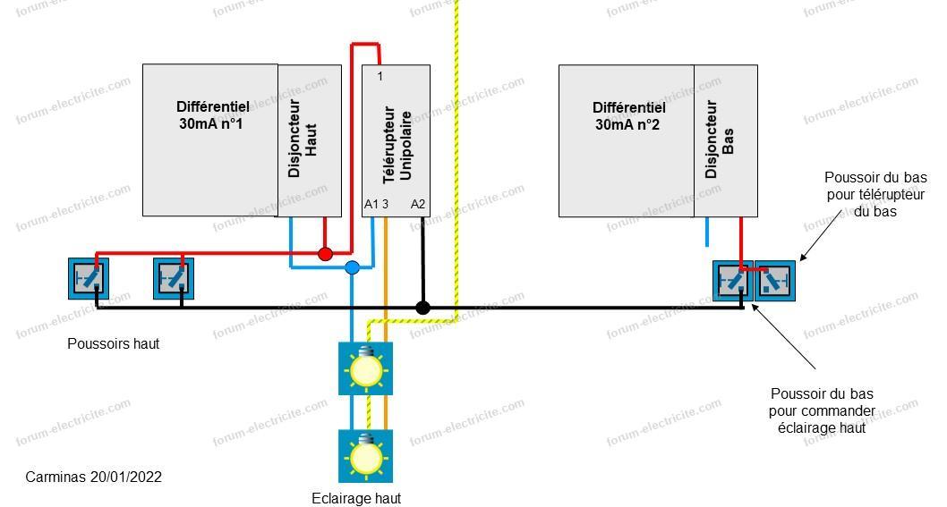

Je viens de refaire un tableau électrique en remplaçant tous les portes fusibles par des disjoncteurs et en remplaçant le seul différentiel de 40A par 2 différentiels de 63A (1 par par rail) le tout relié par un peigne vertical car pas de bornier disponible.
Tout à été recâblé fil pour fil, j’ai juste fait glisser les 2 télérupteurs RDC et étage sur le rail sans débrancher aucun fil.
Depuis le télérupteur du RDC fonctionne normalement mais celui de l’étage fait disjoncter le 2 différentiels quand le seul poussoir du bas est activé, les 2 poussoirs de l’étage quant à eux ne font rien disjoncter et allument et éteignent sans problème les lampes.
J’ai par acquis de conscience remplacé par un neuf le télérupteur en question mais cela n’a rien changé.
Pour info le poussoir qui pose problème est double un côté pour le RDC et l’autre pour l’étage.
5 fils au total 1 phase et 1 noir en haut pour chacun des poussoirs et une phase en bas ce qui me semble normal.
Pouvez vous m’aider car au final aucun branchement modifié...

La phase du poussoir du bas est issue d'un autre disjoncteur que celui du télérupteur.
Ces 2 disjoncteurs étant sous 2 différentiels différents.

Ok. Avant de faire un dessin, pouvez vous préciser si le neutre est au poussoir ou la phase ?
Voir ici en attendant : Câbler un télérupteur avec neutre ou phase
Sur un BP, une borne est reliée directement à la bobine, et l'autre est reliée soit au neutre du circuit soit à la phase du circuit.
C'est cette dernière liaison qui n'est pas bonne.
A suivre.
A suivre.

Le bouton poussoir est double car il sert au télérupteur du RDC et à celui de l’étage qui provoque le défaut.
Il y a en haut pour chaque BP un noir et une phase, et en bas une seule phase.
Et pour les BP de l’étage (qui eux fonctionnent sans faire disjoncter) il y a 2 fils une phase et un noir

Un interrupteur différentiel vérifie qu'en permanence le courant qui arrive par la phase est identique à celui qui repart par le neutre
Or ici, vous avez sans doute un mélange entre 2 circuits :
- la phase des poussoirs du haut est sur une disjoncteur (celui sur lequel est relié le télérupteur)
- la phase du poussoir du bas est sur l'autre disjoncteur (un autre)
Tant que tout était sous le même différentiel, cela n'empêchait pas de fonctionner
Mais si vous avez mis cela sous 2 différentiels différents l'équilibre phase/neutre est rompu.
Lorsque vous appuyez sur le poussoir du bas le circuit fait le cheminement suivant :
- phase du différentiel du bas
- phase du disjoncteur du bas
- poussoir
- bornes A1A2 du télérupteur
- neutre du disjoncteur du haut
- neutre du différentiel du haut
Il y a déséquilibre au niveau des différentiels et ils sautent.
Par contre, lorsque vous appuyez sur le poussoir du haut le circuit fait :
- phase du différentiel du haut
- phase du disjoncteur du haut
- poussoir
On a bien équilibre des courants phase/neutre au sein du différentiel donc c'est OK
La solution c'est de déplacer un des deux disjoncteurs pour que les 2 soient sous le même ID.
Cela ne sera pas parfait d'un point de vue sécurité, mais au moins cela fonctionnera
A noter qu'il est possible que vos poussoirs soient câblés avec le neutre et pas avec la phase.
Mais l'explication restera la même, il suffit de permuter phase et neutre dans l'explication.

OK je comprends votre explication par contre comment trouver ce disjoncteur alim bouton télérupteur étage qui serait sur le différentiel du haut ?
Car pour l'instant le câblage était et EST un disjoncteur à côté du télérupteur étage avec N + L qui partent vers le télérupteur + un N qui part vers l'éclairage des pièces à l'étage chambres / SDB et WC (pas l'éclairage du télérupteur) par contre je n'ai pas la phase pour cet éclairage.
Pour info si je coupe ce disjoncteur je perds la lumière chambre etc. et si je le remets et fait sauter tous les autres la chambre est toujours allumée...
Clairement sans mauvais jeux de mots, pour l'éclairage des chambres j'ai un disjoncteur avec une seule phase et quid du neutre...
