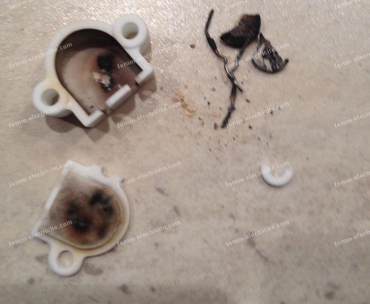

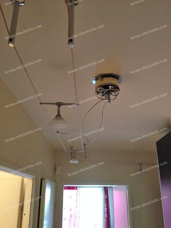

Je possède un luminaire Paulmann sur câble, voir ci-dessous lien amazon.
Il ne marche plus depuis quelques jours et j'ai trouvé un composant dans un compartiment en porcelaine (?) qui est complètement grillé...
En cherchant un peu j'ai trouvé un sujet équivalent (Panne éclairage 12V) sur les forums du site et la réponse disait qu'il fallait remplacer le fusible thermique.
Ma question est : Comment savoir la température de sécurité qu'il faut choisir ?
Ça commence à 84°C jusqu'à 150°C...
Merci d'avance pour votre réponse, je peux mettre des photos si besoin est.

Bonjour. Ce système est-il en contact avec la carcasse du transformateur, qui serait ainsi protégé en cas de surchauffe ? Y a-t-il une inscription sur la céramique ?
Le net est particulièrement muet concernant ce type de composant semblant assez rustique.

D'après les caractéristiques du transformateur, le fusible thermique est calibré à 130°C.
On en trouve chez Conrad en VPC.

Les fusibles thermiques sont vendus selon la température (130°C donc), un ampérage et un voltage.
On prend ici 12V et 16A ?
Merci de votre aide.

Bonjour réponse 5. On choisit la température comme paramètre principal, l'intensité est la valeur maxi que le composant pourra supporter. Ce fusible ne réagit qu'à la température. Pour un usage général domestique la tension n'est pas un paramètre utile.

Merci de votre réponse. Je voudrais être totalement sûr, plutôt que d'acheter quelque chose qui ne conviendrait pas.
Est-ce que cette référence est bien appropriée ici ?
http://www.conrad.fr/ce/fr/product/419002/Fusible-thermique-128-C-10-A-250-V-ESKA-SW-129T
128°C, 10A
Il n'y a aucun fusible thermique pour plus de 10A, ou alors ce sont des produits très spécialisés pour voiture ou autre.

Bonjour ColonelJay.
Ce fusible thermique convient. Il faudra qu'il soit le plus en contact possible avec son boitier.
Rappelons que son utilité est de protéger le transformateur vis à vis des échauffements anormaux pouvant être engendrés par des surcharges.

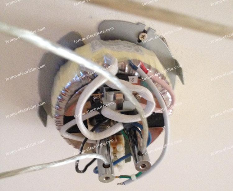

J'ai le même problème.
PRÉCISION
La sûreté thermique est connectée sur le domino de connexion au primaire.
1/ le domino est fixé sur le tore et la capsule (ici en plastique) se trouve en contact avec la partie supérieure du tore.
2/ le fusible thermique est circulaire avec deux "pattes" parcelles espacées de 10mm.
3/ Je pense que la référence de chez Conrad Fusible thermique ESKA A3-F 125 °C 2 A 250 V 1 pc(s)
est mieux adaptée pour deux raisons :
- 10 A sous 230 V = 2300 VA , c'est pour une chaufferette !
- 2A sous 230 v = 460 VA me parait bien calibré (il existe aussi la 3A= 700 VA).
et surtout les pattes sont du même côté, donc facile à réintégrer le boîtier prévu à ce composant.
