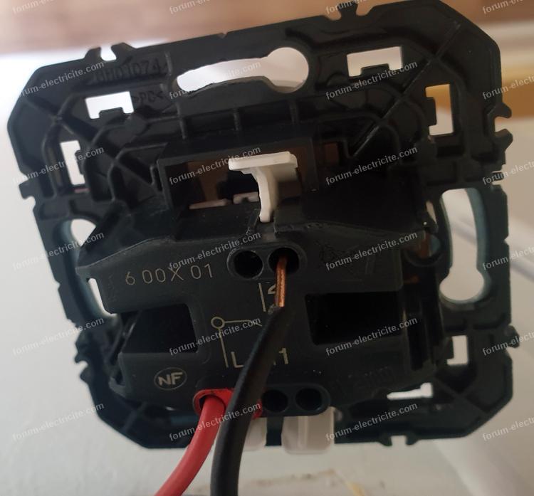

La lumière de mon grenier ne fonctionne pas.
J'ai remarqué que les fils de la phase et du neutre sont bien connectés au niveau de l'interrupteur et de la douille.
Le fil provenant du tableau électrique, la phase, est bien branché sur la position L.
Cependant, le fil qui mène à l'ampoule est sur la position 2.
Est-ce que le problème pourrait venir de là ?
Je n'arrive pas à retirer le fil noir qui est coincé...

Bonjour A2p.
Avez vous coché "recevoir des notifications" ?
Vous révisez le montage simple allumage et vous faites les vérifications en rapport.
Phase directe en rouge par exemple sur une borne de l'interrupteur (L par exemple), phase coupée d'une autre couleur en 1 ou 2, phase coupée vers la douille de la lampe, neutre direct bleu sur l'autre borne de la douille.
Mais ce fil noir est coincé où ? La couleur ne renseigne en rien.

Je viens d'acquérir la maison, je n'ai jamais réussi à allumer cette lumière.
Le fil noir est bloqué dans l'insert de l'entrée 2.
Tirer le clip vers l'arrière pour l'ouvrir ne permet pas de libérer le câble.

Donc phase directe en rouge et phase coupée en noir.
Il faut appuyer fort sur la languette blanche, au besoin avec une pince multiprise, puis tirer.
Ensuite, vous connectez rouge et noir ensemble en fils volants.
Si la lampe est bonne, elle doit s'allumer.
On évite de toucher les conducteurs, 230 V entre rouge et l'opérateur.
Il vaut mieux opérer hors tension.
