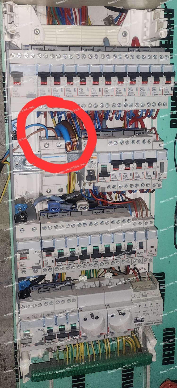

Je me tourne vers vous afin de mieux comprendre mon problème.
J'effectue des travaux dans ma descente de garage et j'ai branché une disqueuse Makita dans mon garage.
En l'utilisant, ma femme est venue me prévenir que l'intensité des ampoules à l'intérieur variait. Suite à cette remarque, j'ai tout de suite arrêté et il n'y avait plus du tout de courant.
J'ai alors appelé mon électricien et il a constaté que le neutre qui part de mon tableau électrique était hors service.
Comment cela est-il possible ?
Mon disjoncteur ne s'est jamais enclenché lors de l'utilisation de la disqueuse...
Résultat des courses : 100 mètres de fil à 1000 Euros et une tranchée à creuser...
Help !

L'électricien a testé le Linky et les données étaient correctes.
Ensuite, il a vérifié le tableau électrique et il n'y avait pas de courant.
Je ne comprends pas pourquoi un fil d'une telle section peut se retrouver hors service.

En effet, toute la maison est actuellement privée d'électricité.
L'électricien n'a malheureusement pas pu effectuer les réparations car, selon lui, la section est défectueuse.
Permettez-moi de vous éclairer sur la situation.
L'électricien a testé les gros fils bleu et marron au niveau du compteur Linky, et l'un des deux affiche 0 sur son multimètre.
Il est ensuite venu tester ces mêmes fils au niveau de mon tableau électrique, et le résultat est identique.
Pour lui, cela signifie que le courant ne circule pas entre le tableau et le compteur Linky.
Cependant, ce qui le surprend, c'est que seul le gros fil bleu semble être endommagé.
P. S. : Avec 15 ans d'expérience en tant qu'électricien, il n'a jamais rencontré ce type de problème auparavant.

Désolé de ne pas pouvoir être plus précis... je n'y connais vraiment rien.
Je vous donne cette photo si ça peut vous aider.
Le gros fil bleu qui est débrancher c'est celui-ci qui est hs.
Et les 2 petits fils qui partent à la place des gros fils bleu et marron qu'il a débranché, c'est le dépannage qu'il a réalisé pour pouvoir tirer une rallonge pour me brancher chez ma voisine.

Bonjour Stanis.
Nous n'avons pas la photo que vous mentionnez dans votre réponse.

La photo du tableau de répartition interne à l’habitat de 14:26 permet de voir deux gros conducteurs déconnectés, et qui ne se touchent pas pour le moment.
Sans être certain de la section, ce semble être du 10 mm².
S'il n'y a pas de tension entre ces deux conducteurs, il faut regarder en sortie du disjoncteur de branchement.
Il se peut qu'ils soient branchés initialement sur un appareillage qui pourrait être un interrupteur sectionneur. Ce qui serait normal.
On voit deux petits conducteurs qui pourraient provenir de chez la voisine comme vous l'avez précisé à 11:10.
Statut quo pour le moment pour ce qui concerne les contributeurs.
Il faut regarder l'état de la sortie du disjoncteur de branchement ; par déduction, il devrait se trouver en limite de propriété avec le compteur Linky dans le même coffret.
Si la tension est présente, il faudra définir quel conducteur est coupé, la phase en marron ou le neutre en bleu.
Le travail de l'électricien imaginatif.
