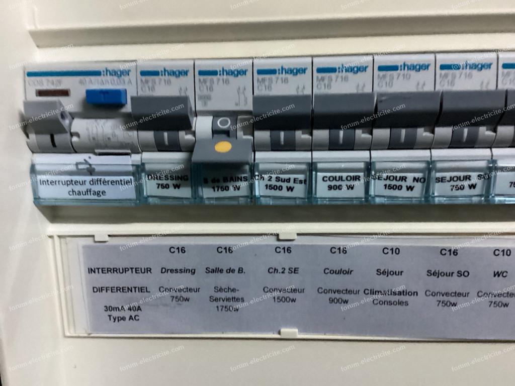

Bonjour et Bonne Année 2026 à tous.
Le disjoncteur du sèche-serviette a soudainement "sauté" : impossible de le réarmer, il fait des étincelles lorsque je tente la manœuvre.

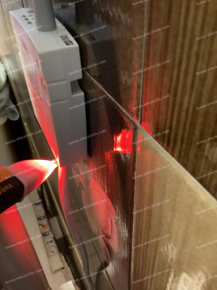

Le disjoncteur est censé avoir coupé le courant et pourtant le testeur de courant sans contact détecte une présence de courant.
Celle-ci n’est plus détectée si je mets le disjoncteur différentiel en position off. (Cf. Photos).
Une idée sur ce constat ?

Débranchez la sortie du DJ vers le sèche serviette.
Voyez si vous pouvez réarmer et avisez en conséquence : DJ ou sèche serviette en défaut.
Certainement le sèche-serviette, mais c'est à vérifier.

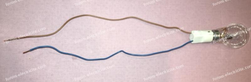

Ne pas utiliser ce testeur pour déterminer la présence d'une tension.
Cela s'allume pour un rien en présence de courants induits.
Cela vous conduit donc à faire des diagnostics erronés.
Utilisez un multimètre ou une lampe témoin.

Établir un diagnostic nécessite quelques mesures ou vérifications qui nécessitent de l'outillage adapté, ainsi qu'un minimum de méthode.
Votre testeur ne sert à rien.

Le disjoncteur déclenche en cas de surintensité.
Si le radiateur présente ce qui peut s'apparenter à un court-circuit, le disjoncteur déclenche et c'est normal.
Si vous essayez de ré-enclencher sur un court-circuit, il réagit comme vous avez pu constater, et il ne faut surtout pas insister.
Quand on fait des mesures en électricité il faut savoir ce que l'on mesure, et avoir une idée du résultat à trouver, que ce soit si un incident s'est produit ou si le fonctionnement est présumé normal.
Comme précisé par l'ami CMT, on utilise un multimètre ou une lampe témoin.

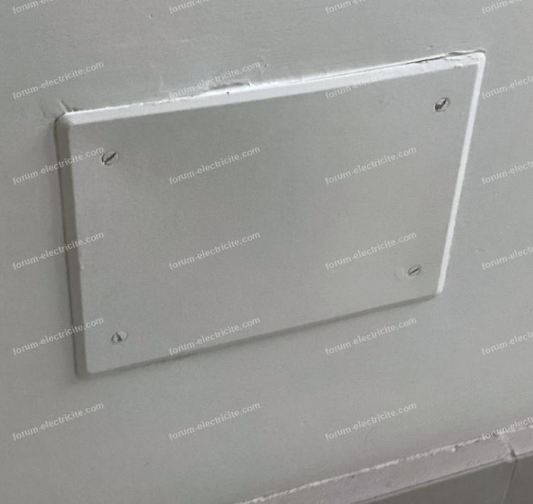

J’ai débranché le sèche serviette qui est effectivement HS. Vous aviez bien vu.
L’alimentation électrique se fait par 3 fils qui sortent par un trou de gaine.
La soufflerie du nouveau sèche serviette empêche de mettre une boîte ou une sortie de câble à son niveau.
Ma question est la suivante : est-ce que je peux faire passer le câble du sèche serviette (Classe 2) via ce trou de gaine et faire le raccordement de la phase et du neutre à l’alimentation par des Wagos dans la boîte murale qui se trouve derrière la cloison ?
Merci pour vos précieux conseils.

Bonjour Gum, vous faites ce que vous voulez, à condition que les liaisons soient accessibles et protégées mécaniquement.
Donc pourquoi pas derrière la cloison s'il y a un accès à la boîte.
Vous raccordez neutre bleu et phase directe ; pas de liaison terre. Vous n'utilisez pas le fil pilote noir et vous l'isolez soigneusement.
