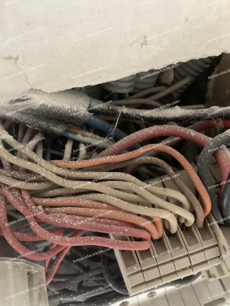

Je voudrais refaire le tableau complètement un jour mais dans l’immédiat sa serai juste mettre un tableau une rangée mais je me demande où ponter la phase (le neutre et la terre sont bien visible) mais sa serait juste pour brancher un 16mm² rouge.
Voir photos.
Merci à vous. Cordialement.

C'est un beau fouillis qui nécessiterai à minima une mise en sécurité.
A distance difficile à dire.
Votre installation ne serait pas en triphasé ?

Bonjour Plombier59. On peut vous déconseiller de toucher à ce tableau dans lequel une truie n'y retrouverait pas ses jeunes.
La rénovation consistera à appairer les circuits, ajouter quelques interrupteurs différentiels 30 mA et autant de disjoncteurs que de circuits.
Il faudra un boîtier de bonne taille, au moins 3 rangées de 18 modules.
Le travail d'un professionnel pour l'hiver.
Sinon, l'ajout à minima peut également être effectué par un professionnel. Quel est votre projet ?
On se demande parfois comment débutent des incendies d'origine électrique. Il suffit d'un mauvais contact dans ce tableau.

Vu que le tableau est environ à 2m de haut je pensais mettre une GTL avec un tableau 3 rangée mis dessus et refaire l’électricité progressivement mais le problème c’est que je ne sait pas où me reprendre niveau phase ou pourquoi pas retirer un câble phase neutre de 16mm² du disjoncteur principal et repasser des câbles neuf progressivement dans chaque pièce et refaire tout à neuf progressivement qu’en penser vous.

Refaire tout à neuf, c'est un autre projet.
Voir quand même s'il n'y a pas des circuits que vous pouvez conserver.
Mais l'idée de base est bonne.
Repartir sur un tableau neuf, avec un nombre de rangées adapté au nombre de futurs circuits.
Alimenté en direct depuis le disjoncteur de branchement (vous n'avez pas répondu pour le triphasé.
Vous débranchez l'alimentation actuelle et vous raccorder provisoirement l'ancien tableau au nouveau.
Puis vous basculer les circuits un à un au fur et à mesure de la rénovation.
Pour les circuits que vous conservez, vous pouvez garder le tableau actuel pour faire la jonction avec des borniers type Viking sur rail.
Sinon pour votre arrivée actuelle, on voit un gros fils bleu en bas qui est sans doute l'arrivée du neutre.
Vous le suivez et il doit pénétrer dans la même gaine que l'arrivée de phase (ou de phases si triphasé) que vous pourrez ainsi repérer.
A distance on ne voit pas grand chose pour vous aider.
