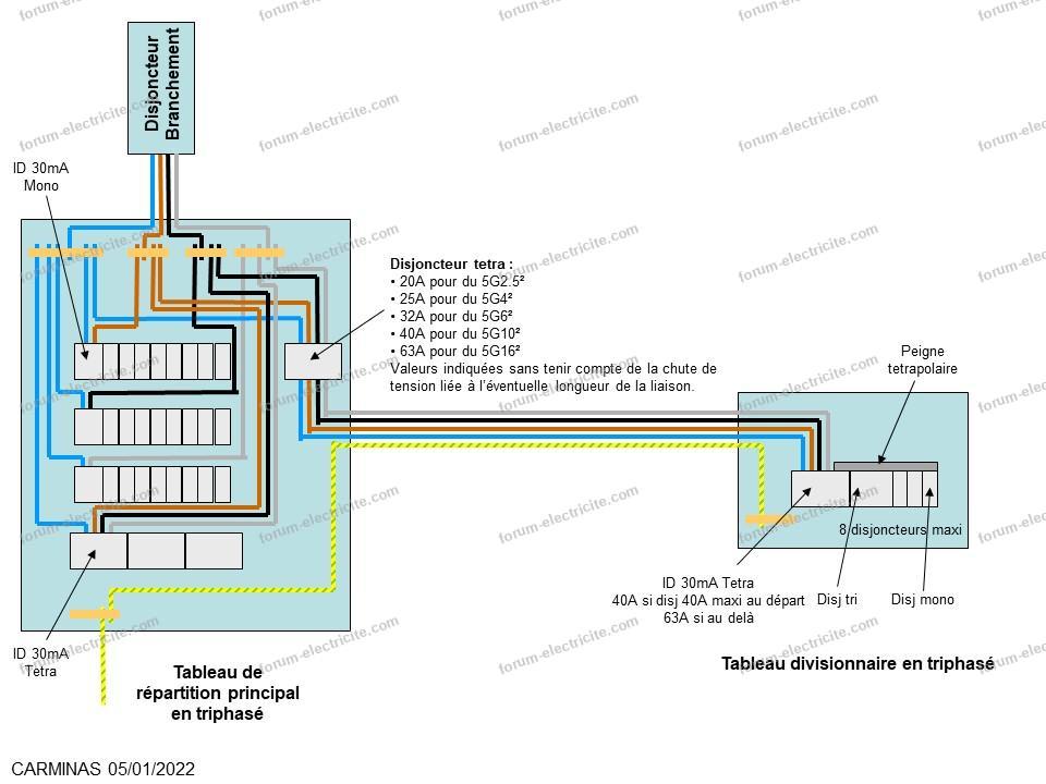

Bonjour à tout le monde.
Je suis en train de terminer mon atelier de menuiserie, et là j'en suis à l'électricité... toute une aventure pour un menuisier.
Je dois préciser que depuis quelques années j'utilise mes machines bois avec une rallonge depuis l'étage du dessous, là où il y a l'installation triphasée (18kW 30A EJP) réalisée par un pro pour obtenir le consuel, installation réalisée il y a une bonne vingtaine d'années...
Donc j'ai deux questions, la première : comment brancher le nouveau coffret dans l'atelier ? En direct sortie du disjoncteur EDF, ou alors avec l'ajout dans le coffret existant d'un interrupteur sectionneur (en direct sortie disjoncteur, sans passer par le différentiel) ? Ou autrement ???
Et la seconde, comme dans le coffret existant il y a un ensemble bloc différentiel/disjoncteur/Bobine avec bouton d'arrêt d'urgence, puis-je prendre le même ?
Ou comment le choisir (pour une puissance de 40A, protection de 30mA, courbe AC) ? J'ai fait une photo du bloc et dans un magasin de matériel élec pro, ils m'ont proposé au vu de la photo HAGER MZ203, BDC840 et NFM440, y a-t-il mieux adapté ?
En espérant des réponses avec quelques pistes, Merci d'avance pour vos lumières.

Usage perso ou pro ?
Plusieurs ouvriers ?
Puissance maxi dont vous avez besoin ?
Quels matériels et quel circuits ?
Sinon dans la logique :
- départ du tableau principal
- disjoncteur tetra au départ.
A l’arrivée 2 options :
1/ interrupteur différentiel éventuellement associé à une bobine et un dispositif coup de poing.
Puis disjoncteurs tetra ou tri ou mono suivant les besoins des circuits.
2/ interrupteur sectionneur tetra éventuellement associé à une bobine et un dispositif coup de poing.
Puis disjoncteurs différentiels tetra ou tri ou mono suivant les besoins des circuits.

Alors c'est en usage pro, sans ouvrier.
La puissance de ma plus puissante machine est de 17A (7500W en tetra) mais elle fonctionne en même temps que l'aspiration qui a une puissance de 3000W (5.5A me semble-t-il) plus l'éclairage (5 néons de 36W chacun). Comme j'ai indiqué j'ai une puissance de 30A au compteur, je me réserve la possibilité d'augmenter la puissance de l'abonnement à 40A mais actuellement cette puissance me va très bien.
Pour mon matériel : machine stationnaire en tri ou tétra, électroportatif en 230V et le tout se branche sur prise (dans mon coin, il peut y avoir de violent orage, c'est pour moi la protection la plus efficace).
Quand vous dites départ du tableau principal avec disjoncteur tétra, c'est donc après le bloc différentiel/disjoncteur/Bobine avec bouton d'arrêt d'urgence ? ce qui veut dire que mon nouveau coffret et protéger par l'actuel ?

Je ne connais pas les normes pour un atelier pro.
Mais si vous êtes seul à travailler, on peut supposer que c'est sur une machine à la fois donc on peut mutualiser les protections différentielles, donc plutôt partir de mon option 1.
Dans le tableau principal, il faut repartir en amont de tout ce que vous citez afin que les 2 tableaux soient indépendants.

Merci CMT, je crois que j'ai compris, avec le schéma c'est clair.
Encore merci.
