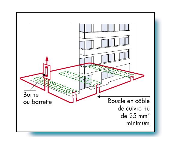

Voilà, je voudrais savoir pour une maison neuve si le ferraillage de la maçonnerie de la construction doit être relié à la terre. La mise à la terre de l'installation électrique est faite avec un piquet de terre et un câble en cuivre nu de 25 carré.

Effectivement en regard à l'article 411.3. 1.1. de la NFC 15-100.
27 juin 2008 à 02:31
Conseils 2 Dépannage
Mise à la terre ferraillage maison neuve
Je préciserai un peu mieux cette réponse.
Il ne faut pas relier au ferraillage, le câble en 25² en provenance de votre piquet de terre (risque d'électrolyse). Celui-ci doit directement aller à la barette de coupure.
Par contre dans le cas de la liaison équipotentielle principale (qu'évoque 1Insp), il faudra relier le ferraillage à la terre avec un autre câble dédié à cet effet(section du câble = motier des la section du câble de branchement)
Voir plus de précision sur ce lien : www.promotelec.com/wdbox/Datas/Promotelec/MISELATE.pdf

Après lecture du lien sur Promotelec je n'ai pas trouvé quoique ce soit qui indique qu'il faille relier le ferraillage des fondations à la barrette de terre principale. Pouvez-vous m'en dire plus et quel est l'intérêt de faire ceci ?

C'est une vieille tradition des maçons, avant on reliait le treillis soudé pour avoir une terre, aujourd'hui la meilleure solution est le fond de fouille ou le piquet galva, j'ai déjà vu des électriciens ayant oublié la terre aller piquet la terrasse jusqu'au treillis soudé afin d'avoir une bonne terre.
Le mieux est quand même le piquet.

Il ne faut jamais, mais alors jamais, relier la ferraille à la terre, c'est absolument déconseillé.
