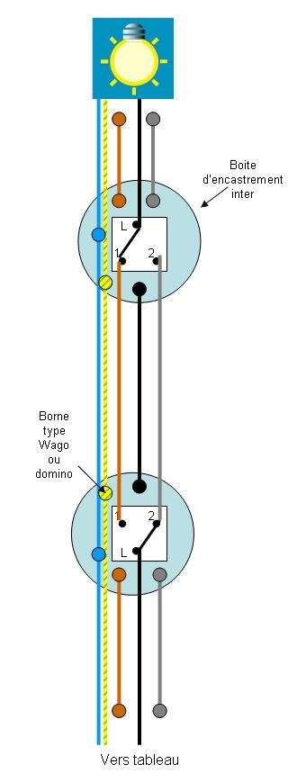

Bonjour, j'aimerais avoir quelques indications concernant la pose d'un va et vient avec du câble RO2V 5 x 1.5 mm². Merci.

Brancher la phase sur le repère "L" du va et vient puis raccorder le repère "1" du va et vient sur l'autre va vient en "1" et idem pour le repère "2". Ensuite, ressortir en "L" du 2ème va et vient qui ira directement sur la lampe. Utiliser du 5 G 1,5mm2 ne sera pas idéal, mettez plutôt le nombre de conducteurs nécessaire (minimum 3 par va et vient).

Vous trouverez ci-joint un exemple de branchement. Suivant les parties du circuit, tous les fils ne sont pas utilisés.
Voir le schéma

Bonjour, je suis électricien en Allemagne. Si vous désirez réaliser un montage en va et vient avec du câble RO2V 5x 1,5² suivez le schéma que je vous ai réalisé.
Voir le schéma :
