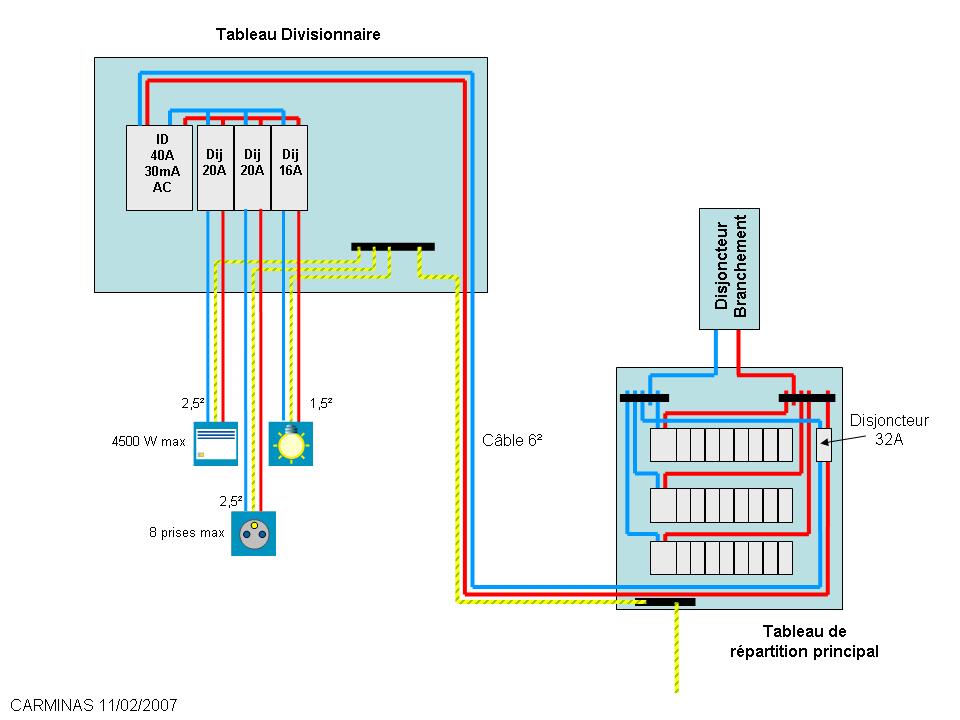

Je possède un tableau électrique, ce qui est tout à fait normal, mais je voudrais savoir si depuis mon arrivée dans le différentiel, je peux repartir directement dans un autre tableau ? De même pour la prise de terre. Merci de vos réponses.

Oui tout à fait, il faut juste faire attention à la section du câble et si votre différentiel est calibré comme il le faut, sinon le changer et en mettre un au calibre supérieur. Si vous ne savez pas déterminer la section du câble, demandez et je vous aiderais. Cordialement AB

Il est préférable de repartir des borniers du tableau principal et mettre un ou plusieurs différentiels dans votre tableau d'arrivée.
Voir le schéma :

Bonsoir, vous pouvez repartir vers un autre tableau, mais attention à ne pas dépasser la puissance de votre disjoncteur de départ, sinon il faudra le changer. Il faudrait aussi savoir ce que vous comptez alimenter. Reggae night
