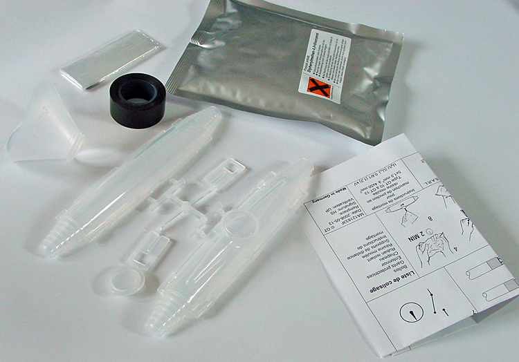

Comment procéder pour faire une jonction de fils électriques sous terre ?

Les distributeurs professionnels de matériel électrique proposent un kit produit composé de 2 solutions à mélanger. Puis, remplir la boîte de type Plexo et, ainsi, noyer les sucres de connexion électrique. L'ensemble peut alors être enterré.

Demandez un "sous-marin" à votre grossiste électrique avec un kit 3M. Je précise que cela n'est pas une plaisanterie.

Moi j'ai utilisé une boîte de dérivation standard, dans laquelle j'ai coulé moi-même la résine que j'ai préparé, c'est la solution la plus simple et la moins chère surtout.
En plus sur le site jede-distribution.fr ils proposent la résine dans des pochettes allant de 80 à 2000ml, ce qui permet de couler plusieurs boîtes de dérivation en même temps.
La préparation de la résine se fait très simplement, et ça a séché très rapidement.
Vraiment du bon produit.
