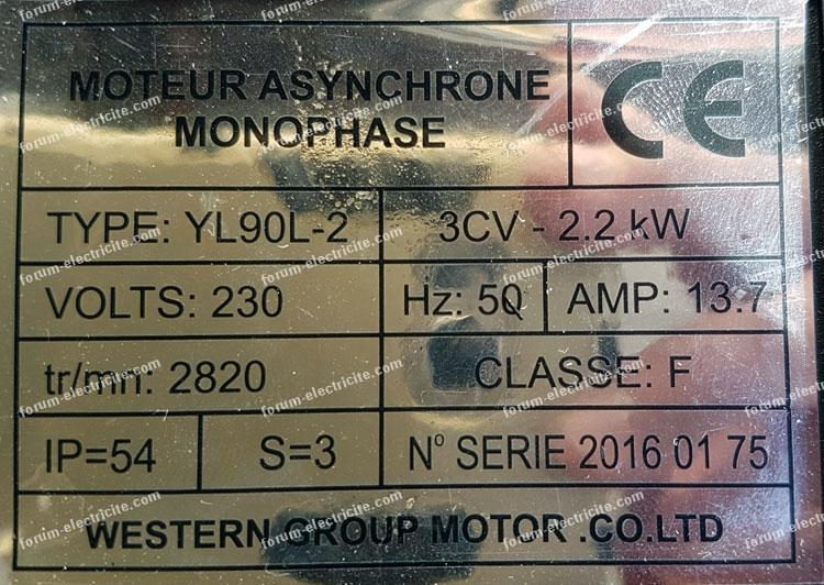

Voilà j'ai un compresseur 3cv et un générateur 6.5cv, le souci c'est que ça ne fonctionne pas.
Le compresseur est monophasé et le générateur peut fournir du mono et du tri.
Je pense que les trois prises mono du générateur sont en fait les trois phases séparées donc environ 2cv chacune.
Je me demande si le moteur du compresseur ne serait pas un triphasé câblé en mono.
Si je pouvais brancher le compresseur en triphasé je pense que ça marcherait, mais je n'ai jamais eu l'occasion de travailler sur du triphasé et mes connaissances ne sont que théoriques.
Voici des photos du moteur du compresseur et de ces câblages.
Merci d'avance à la bonne âme qui m'aidera.

Sauf erreur d'interprétation, ce moteur semble bien être monophasé avec ses deux enroulements reliés à des fils jaune et rouge et rouge et bleu, et au moins un condensateur visible en bas de l'image (et peut-être un blanc en haut).
La plaque signalétique précise 2,2 kW qui est la puissance utile nominale, ce qui correspond, avec un rendement pris arbitrairement à 0,8, à 2,8 kW. Il faut ajouter la pointe de courant demandée par le compresseur au démarrage.
Ce qui fait qu'avec 1,6 kW par phase délivré par le générateur le compresseur ne peut fonctionner.

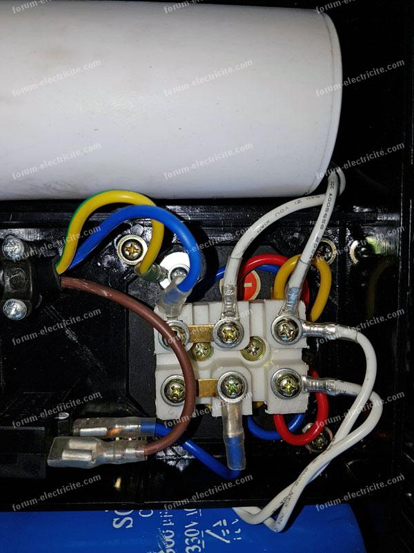

Il y a trois paires de fils qui rentrent dans le moteur et 2 condensateurs, d'où mon espoir d'un triphasé.

Je confirme que le moteur est bien à enroulement monophasé.
Les 3 paires de fils correspondent à :
2 paires enroulement auxiliaire et principal
1 paire au coupleur si il n'y a pas de relai de démarrage extérieur
1 paire à la protection thermique s'il y a un relai de démarrage extérieur.
