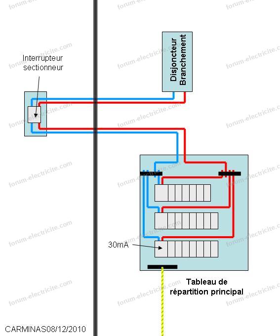

Dans le cadre d'une rénovation d'une maison, je vais refaire entièrement l'électricité.
Actuellement, le tableau électrique se trouve dans un garage attenant à la maison, mais sans communication directe avec celle-ci (il faut passer par le jardin pour y accéder).
Je voudrais savoir s'il est possible de refaire le tableau dans le garage ou s'il est préférable de le faire dans la maison.
Je précise qu'il n'y aura pas de passage du CONSUEL, mais uniquement du DPE, car il s'agit d'une location.
De plus, je tiens à préciser que le garage possède une porte basculante fermée.

Il est possible de refaire le tableau dans le garage à condition de déporter une coupure générale dans le logement (voir schéma).
Il va de soi que c'est préférable de faire le tableau dans la maison, car plus pratique, mais ce n'est pas une obligation.

CMT : Je vous remercie pour votre retour.
Si j'ai bien compris, je dois alimenter l'interrupteur sectionneur directement à partir du disjoncteur général, puis revenir au tableau.
Par conséquent, dois-je utiliser du 16mm² pour l'aller et le retour ?
Pouvez-vous me recommander un interrupteur sectionneur (avec référence si possible), sachant qu'il sera installé dans la cuisine ?
Je suppose qu'il faut un interrupteur dans un boîtier déjà moulé ?

Si le DB est un 30/60A (ou 60A fixe) : en 16²
Si c'est un 10/30A ou 15/45A : en 10²
Utiliser par exemple
Interrupteur sectionneur Legrand 63A
A mettre dans un mini tableau 2 ou 4 modules
Vous pouvez également utiliser un disjoncteur type EDF 60A non différentiel, mais c'est nettement plus cher.
