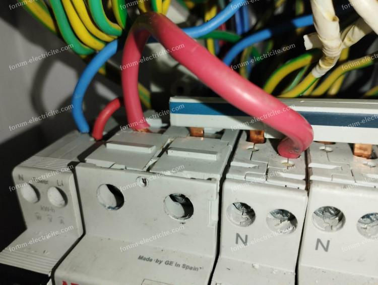

En ouvrant le tableau de ma maison, j'ai remarqué cette liaison faite en fil souple entre mon différentiel et le premier disjoncteur de ma rangée.
Est-ce acceptable ? Y a-t-il un quelconque danger ?
Dois-je remplacer cette liaison par Borne d'arrivée pour peigne d'alimentation - section 6mm² à 35mm²
Et mettre du 16mm² rigide ?
Merci d'avance pour votre réponse !

A priori votre disjoncteur possède une borne à cage (ce n'est pas directement la vis qui serre le fil), donc vous pouvez laisser comme cela.

L'inversion de la polarité (neutre à droite) est elle problématique ?
Aussi le câble semble du 10mm², est-ce adapté pour mon système de chauffage sur cette ligne ?

1/ Ce n'est pas interdit, mais ce n'est pas l'usage et cela peut prêter à confusion.
2/ Oui du 10² est suffisant pour alimenter une rangée (voir annexe E du Titre 10 de la NF C15-100).

Et c'est l'intensité phase qui est surveillée, pas l'intensité neutre.
Citation :Oui car le pôle protégé sur un disjoncteur phase-neutre (DPN) est, comme on voit ici, celui à droite repéré "phase".
