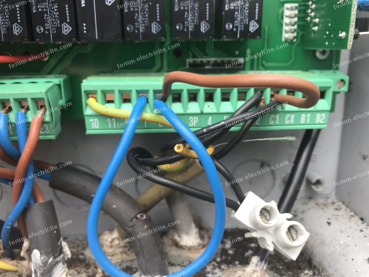

Sur la carte came ZA3 la LED verte clignote.
Lorsque j’appuie sur CH1 et le bouton gauche de la télécommande la LED vertébrale continue de clignoter et aucun relais ne fonctionne sur la carte.
En revanche même manipulation avec CH2 et le bouton gauche de la télécommande et j’entends le relais de la carte fonctionner.
Panne qui arrive du jour au lendemain alors tout fonctionnait bien depuis 5 ans.
Je précise aussi que lorsque je passe devant les cellules je n’entends plus le relais fonctionner.
Quelqu’un peut-il m’aider ?
Par avance merci.

Le CH1 correspond à la commande du portail, et le CH2 à la commande de la sortie accessoire.
Avez-vous tenté d'éteindre et rallumer l’installation ?
Le voyant en haut au milieu est-il allumé ?
Avez-vous essayé de faire une commande manuelle (avec la boite à clé par exemple si elle est installée).
Au niveau des cellules, avez-vous une tension de 24V de chacune ?
Entendez-vous le récepteur de chaque paire de cellule fonctionner lorsque vous coupez le faisceau ?
Vous pouvez inhiber les sécurités en shuntant les bornes 1-2, 2-C1 et 2-Cx

Merci pour votre réponse. OK pour CH1 et CH2 j’avais bien l’info.
Oui j’ai coupé l’alimentation.
La LED rouge est allumée fixe seule la LED verte clignote en permanence.
Je n’ai pas vérifié si 24V sur les cellules (demain).
Non j’en n’entends plus le récepteur des cellules quand on coupe le faisceau (avant c’était le cas).
Je vais regarder les shunts proposés tous en même temps ou un par un ?

J’ai mesuré les tensions aux bornes des cellules. L’une 4,52v et l’autre -0,52v.
Pour les shunts j’en ai pas fait.
Je vais le faire mais je dois mettre le shunt sans rien déconnecter ?
Comment je vais savoir si cela fonctionne ?
Il faut que je constate si la led verte devient fixe à chaque shunt ou y a-t-il autre chose à faire ?

Pour l'alimentation des cellules ça devrait être du 24V alternatif en principe.
Vous pouvez mettre le shunt sans déconnecter les fils.
La led devrait être fixe lorsque le système est opérationnel.

Sachant que le shunt 1 et 2 est déjà fait en fonctionnement normal.
Le shunt 2 C1 se fera avec une connexion sur cellule (C1) et le shunt 2 CX n’est raccordé à rien (CX).
28 mars 2018 à 19:07
Réponse 8 d'un contributeur de Bricovidéo
LED verte clignote carte Came ZA3
Dans ce cas il y aura juste un shunt à faire entre la borne 2-C1.

Bonsoir
Avec le shunt 2 CX ça fonctionne. Question :
Qu’est ce qui est en défaut sur mon installation ? Que faut-il changer ?
Merci pour votre conseil très appréciable et efficace.

Le problème viendrait des cellules.
Ce qui me chagrine c'est que n'ayez pas les 24 volts AC au niveau des cellules.
Vous pouvez vérifier dans un premier temps la présence de cette tension entre les borne 10 et 11 de la carte avec et sans les conducteurs ce qui permettra également de contrôler le serrage des fils.
Au niveau des cellules je ne connais pas les modèles que vous avez, en principe chacune doit recevoir l'alimentation, et la cellule réceptrice a 2 ou 3 bornes en plus pour le contact.
Combien de paire de cellule sont installées ?

J’ai vérifié la tension aux bornes 10 et 11 = 25,9v
Toujours rien aux bornes des cellules (entre fil commun des cellules et autre fil cellule).
J’ai une seule paire de cellules installées. Il s’agit de celles livrées avec le kit Came d’origine.

Y a-t-il des fils sur les bornes 10 et 11 ?
Si oui, retrouvez-vous les couleurs sur les cellules ?
Vous devriez avoir cette tension entre ces fils.
Pouvez-vous mettre une photo du raccordement des cellules, et nous communiquer le modèle ?

Il n’y a rien de raccordé sur ces bornes excepté une masse des cellules sur la borne 10.
Le modèle de cellules est TX.

Difficile de vous aider...
Apparemment l’alimentation des cellules se fait entre les bornes 2 et 10, je ne sais pas quelle valeur on est censé avoir, peut-être du 12V.
Il faudrait voir du côté des cellules, le raccordement (si vous pouviez mettre des photos, en principe les bornes sont identifiées de la même façon que la carte mère).
