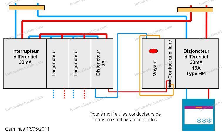

J'aurais une question simple : j'ai une ligne dédiée à mes congélateurs installés au sous-sol qui sont protégés par un disjoncteur et je souhaiterais installer une diode ou une lampe témoin rouge à l'étage qui s'allumerait quand le courant est coupé sur cette ligne.
Je pourrais avec une diode éclairer que le courant est présent, mais je ne tiens pas à avoir une diode allumée en permanence.
Merci pour vos conseils et réflexions.

Ok. Décafouillez et on verra ce que vous pouvez faire.
Par exemple, alimenter un voyant quand le DJ congélateur est tombé. Il faut un contact auxiliaire.
Témoignage : ici il y a une ligne spécialisée avec DJ différentiel super immunisé. Une ruine à l'achat.
La seule fois où la catastrophe n'était pas loin ce fut parce que la porte était mal fermée. L'inertie des produits avait permis de ne pas les perdre, même les glaces.
