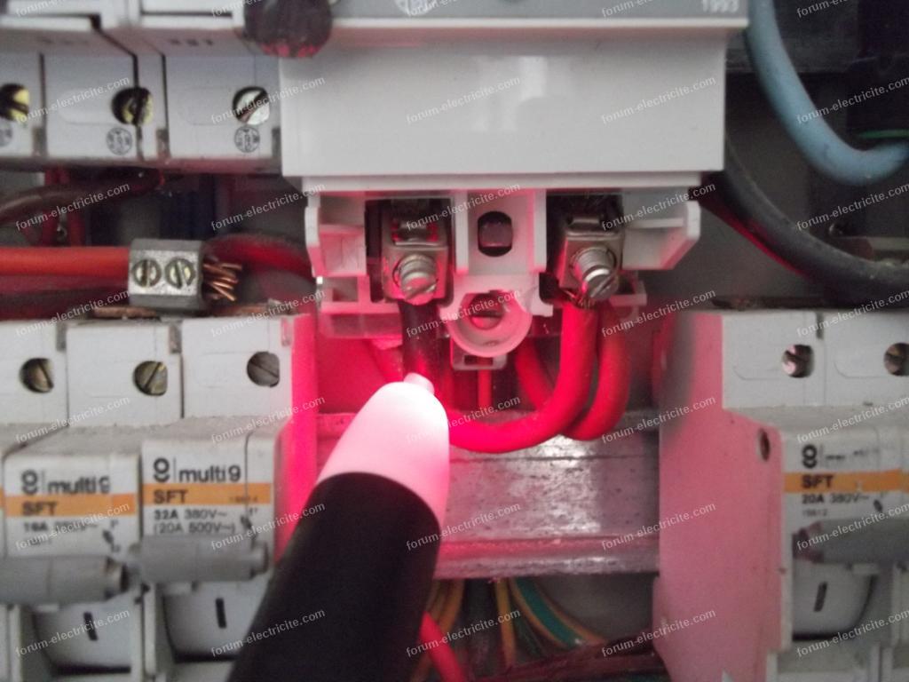

depuis des années j'ai constaté une inversion de polarité chez moi, pensant à une erreur d'installation chez moi, mais, il y a quelques jours, j'ai testé avec un testeur de phase les fils qui viennent directement du compteur et je constate avec stupeur que c'est, apparemment, depuis l'extérieur que la polarité est inversée.
Le détecteur montre que la phase est sur le bleu.
Quand je suis sur le noir, ça ne s'allume pas.
Sur les fils qui suit et partout dans la maison... rouge = neutre, bleu = phase...
J'ai informé EDF et Enedis, qui ne sont pas pressés...

On est bien sur une inversion de polarité au compteur ?
L'aval du disjoncteur de branchement fait partie de l'installation privative.
Vous y avez accès.
A cet effet le capot du bas n'est pas plombé.
Peut être que l'inversion est à ce niveau, auquel cas rectifiez.
Si ce n'est pas le cas, c'est effectivement à ENEDIS de rectifier en amont, mais vous pouvez provisoirement inverser au niveau de la sortie du disjoncteur de branchement pour sécuriser votre installation privative.

Bonjour Yg77,
Avant d'appeler Enedis, il faut déjà vérifier l'emplacement des conducteurs bleu et noir en sortie du disjoncteur de branchement comme le conseille l'ami CMT.
On ne connait pas la fiabilité de votre testeur.
Soit vous êtes crédule au premier degré et vous admettez que ce que vous avez lu est la vérité vraie, et dans la foulée vous augmentez le chiffre d'affaire d'une arnaque scientifique en achetant un gadget, soit vous faites preuve de discernement et d'esprit critique, ce qui est préférable.
Phase et neutre sont des dénominations particulières relatives aux bornes des bobinages secondaires du transformateur triphasé qui alimente l'ilot.
Pour ce qui concerne les causes du cancer de la thyroïde, il vaut mieux consulter les sites spécialisés dignes de confiance comme Ameli.fr.
Le problème est qu'il n'y a pas qu'une cause, mais un faisceau de causes possibles.
Les rayonnements à 50 Hz ne sont pas ionisants.
Pour le moment vous faites les vérifications technologiques préconisées.

Il n'y a pas de "polarités" en courant alternatif.
Tout d'un coup je suis très inquiet !
Est-ce tous les appareils de mon habitation sont correctement connectés neutre et phase ... sinon que vais-je devenir ?
Pour l'aspirateur, la moulinette, le moulin à café, le mixer, l'aspirateur, les lampes de table, les lampes de chevet, le radio-réveil, la radio, le sèche-cheveux, .... il n'y a pas de détrompeur sur la fiche.
En branchent chacun de ces appareils j'ai alors 50% de chance de choper un cancer de la thyroïde !
Sérieusement, en monophasé une inversion phase-neutre n'a aucune incidence* ni ne présente pas de danger si ce n'est que le bleu véhicule une phase et qu'à son contact cela peut faire mal ...
* certaines chaudière nécessitent un respect strict phase et neutre (détection de flamme par ionisation)
Au niveau "ondes" il y a beaucoup plus à craindre des WiFi, gsm et fours à micro-ondes ... fréquences de l'ordre de 2,4 GHz. La fréquence est alors proche de celle de résonance des molécules d'eau.

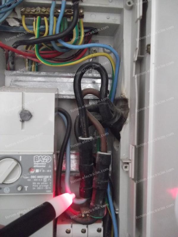

OK.
Qu'est-ce que Le disjoncteur de branchement et où se trouve t-il exactement ?
Dans le coffret sur la rue ?
Car, sauf erreur de ma part, les fils testés vont directement au coffret sur la rue.
Vous y avez accès.
Vérifier l'emplacement des conducteurs bleu et noir en sortie du disjoncteur de branchement

Il se trouve à côté du testeur sur la photo : BACO
Le couvercle non plombé est en bas.

Ah OK.
En bas, c'est vrai, j'ai un petit machin rond avec un flèche qui doit se tourner, et alors, je n'ai pas essayé encore, peut-être ouvrir le bas.
Mais, les gros fils bleu et noir semblent être branchés en haut.
Par ailleurs, comment toucher à ses fils sans me prendre une châtaigne ? vu que c'est avant le disjoncteur.
Ça réglerait le problème chez moi, mais, il restera que les fils qui arrivent au disjoncteur ne respectent pas la norme, la normalité j'ai envie de dire surtout, et, si bleu = phase avant le disjoncteur BACO, ça veut donc bien dire que le branchement est mauvais au coffret EDF ?

Ce qui compte est ce que vous trouverez comme emplacement phase & neutre en bas, la sortie du DJ. Il faut que le neutre soit bleu et qu'il soit à gauche.
Si à gauche il s'avère que c'est la phase (le testeur s'allume) il faut appeler Enedis.
Il va falloir réviser un peu l'alimentation et la protection de l'habitat.

Vous coupez le disjoncteur de branchement.
Vous ouvrez le capot du bas.
Vous faites une vérification d'absence de tension.
Vous remettez en route le disjoncteur de branchement.
Vous testez la présence de la phase à gauche ou à droite.

GL, désolé de vous contredire, mais, les gros fils qui sont sur la droite que j'ai testés et pris en photo et qui se branchent manifestement par le haut du disjoncteur sont bien les fils qui arrivent de la rue. Ils passent d'ailleurs par un regard avant, dans ma cour (il n'y a pas de branchement ici, dans ce regard je ne sais pas pour quel utilité).
J'ai fait ce que vous m'avez dit, et, couper le disjoncteur ne coupe par le courant qui arrive sur les gros fils dont il est question, donc, la phase est bien sur le bleu, ce qui me laisse penser, donc, que c'est bien un branchement inversé dans le coffret EDF.
Sinon, en bas, j'ai un noir à gauche, censé être neutre, qui est en fait la phase.... et plusieurs rouges, qui sont les neutres. Le disjoncteur coupe ici le courant. Donc, je pourrais régler le problème dans l'habitation en intervertissant les fils ici, mais, il me semble que EDF se doit de me fournir un branchement correct : c'est même une obligation légale (norme NF C 14-100).
Je me pose une question : comme j'ai pensé que c'était mon installation qui avait cette inversion, l'an passé, j'ai fait tout un branchement avec des télérupteurs (avec 3 fils), et c'était assez complexe pour moi qui ne suit pas électricien, mais, ça fonctionne très bien. Mais, j'ai fait ces branchements en conséquence de cette inversion, c'est à dire que la phase est bleu et le neutre rouge.

La confiance envers votre testeur étant limitée, le plus simple serait de mesurer la tension neutre terre avec un voltmètre. Vous devriez trouver zéro ou pas loin.
Éventuellement on peut utiliser un testeur à lampe néon.
A partir de ce moment vous pourrez prouver qu'il y a inversion ou non en entrée du DJ de branchement.
Et faire intervenir Enedis.
Vos arguments vis à vis d'Enedis doivent être sûrs à 100 %. Vu le flou général, il y a des doutes et il faut les lever.
De toute façon votre installation après le disjoncteur, de ce qu'on en voit juste en sortie du DJ de branchement, semble bricolée déjà à ce niveau.
Le fonctionnement des télérupteurs ne sera pas affecté. Il faudra de toute façon que les neutres en soient bien et que les conducteurs soient bleus.
Citation :On ne pense rien, comme vous signalez, la norme relative aux connexions avant compteur ne concernent pas le particulier. Inversion ou pas, c'est le problème d'Enedis. D'autant plus que le bleu, de petite section d'ailleurs, et la prolongation d'un conducteur noir.
On peut quand même penser, et cela se limitera à cette observation, que le technicien n'a peut être pas été rigoureux, mais ce n'est pas votre testeur qui peut être une preuve garantie.
Citation :Cette partie de l'installation est accessible au particulier et elle est de sa responsabilité, donc de son électricien qui est l'homme du métier qu'il faut solliciter si l'on n'est pas ou peu expérimenté.
Si un conducteur noir est censé être obligatoirement bleu, de même que plusieurs rouges ensemble sur la borne de droite alors que c'est interdit, vos connexions ne respectent pas la NF C15-100.

Mais, on m'a mis un compteur linky, depuis, donc, c'est possible que Enedis n'est pas vu cette inversion ?
Je viens de faire le test que vous m'avez demandé de faire, et, j'ai 230V entre le noir (qui devrait être bleu) et la terre et j'ai 0, parfois 001, entre le rouge (qui est le neutre) et la terre.
Citation :Je pense que ça date de 2016, quand j'ai acheté et qu'un type de EDF, et je dis bien EDF et non Enedis (n'existait pas encore ?), un jeune, qui passait chez GDF dans une semaine.... qui est venu et a fait se branchement : il n'avait pas l'air super compétent.

Bonjour Yg77,
Synthèse.
Les tests valident les hypothèses à 100 %, et c'est le voltmètre qui apporte la preuve incontestable.
Votre testeur n'est pas un appareil de mesure.
Ici, il y a inversion phase neutre en amont du DJ, section non adaptée au calibre du disjoncteur.
L'intervention d'Enedis pour une action corrective est obligatoire, votre installation étant dangereuse pour les usagers.
De votre côté il y a des modifications importantes à effectuer dès le bornier du disjoncteur différentiel de branchement :
- un seul conducteur par borne cage
- une section adaptée au calibre maximum du DJ : 60 A implique une section de 16 mm². Du souple HO7V-K avec embouts est conseillé
- usage de la couleur normalisée pour le neutre.
Dans le tableau de répartition il en est de même.
Bref, toute l'installation est à vérifier, notamment les protections différentielles 30 mA et les liaisons terre.
