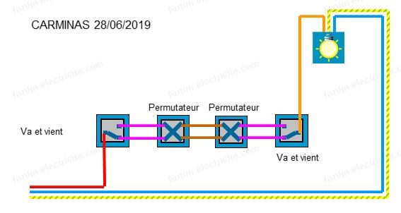

Dans le cadre de rénovation d’une vieille maison, j’ai besoin de votre aide pour identifier "l’interrupteur" de droite sur la photo. Celui de gauche est un simple va et vient, celui de droite a l’apparence extérieur d’un simple va et vient, mais ne se câble pas de la même manière.
Plusieurs électriciens m’ont dit que ce pourrait être un permutateur ou un interrupteur bipolaire, mais sans certitude.
Avez vous une idée ?

Oui probablement un permutateur qui permet d'avoir un 3ème point de commande sur un allumage avec 2 va et vient

Merci pour la réponse, je pensais à ça aussi.
Le problème c’est que j’ai 4 points de commande dans cette pièce pour le même éclairage.
J’ai 2 va et viens simple, et 2 interrupteurs identiques à celui de droite sur la photo.
Normalement il me semble que l’on peut avoir que 3 points de commande avec un permutateur, comme sur la photo que vous avez envoyée.
Savez-vous si c’est possible ?

On peut mettre la quantité de permutateur que l'on veux entre deux inters va et vient.
Mais dans ce cas il vaut mieux passer avec le système télérupteur avec des poussoirs.
