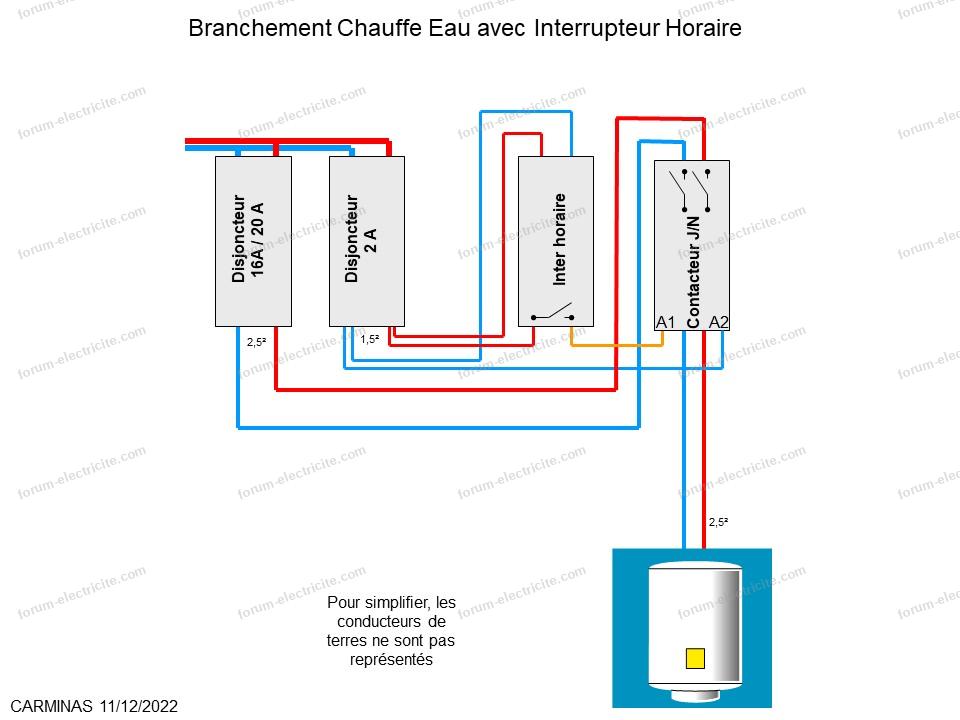

Je souhaite installer un interrupteur horaire programmable sur l'alimentation électrique de notre chauffe eau.
Nous n'avons pas d'abonnement jour/nuit EDF.
Nous souhaitons juste faire chauffer notre chauffe eau pendant un temps donné via l'interrupteur horaire.
Il a une puissance de 3000W.
Quel schéma électrique devons nous suivre ?
Merci pour vos retour.

Merci pour votre réponse et votre schéma.
