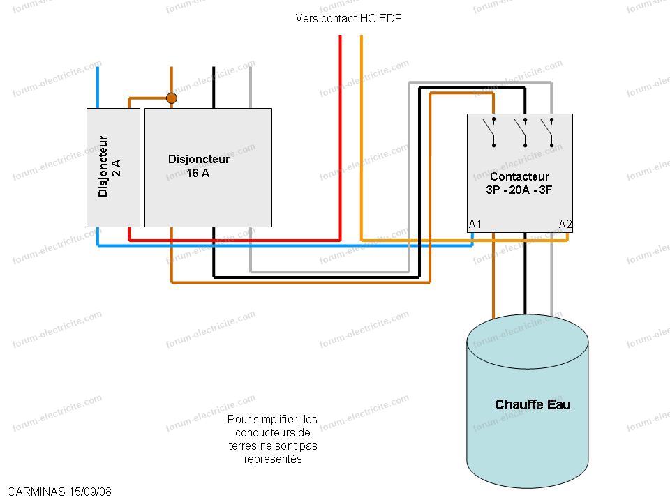

Mon ballon d'eau chaude aujourd'hui est raccordé au tableau par 3 fusibles si bien qu'il faut ouvrir ou fermer les portes fusibles pour bénéficier du tarif jour/nuit.
J'envisageais donc de mettre un télérupteur afin de rendre l'opération automatique.
Je rappelle que l'installation est en triphasé.
Question : Est-ce possible ? Si oui quel modèle de télérupteur ? Chaque fusible a t-il une fonction particulière ?
Merci d'avance pour votre aide. Bonne journée.

Il faut garder une protection surintensité tripolaire ou tétrapolaire.
Non pas 3 fusibles, mais soit un combiné fusibles ou un DJ tripolaire ou tétrapolaire. Normalement le chauffe-eau n'a pas à être raccordé au neutre. D'où la suggestion d'utiliser des modèles tripolaires.
Ensuite il faut un contacteur chauffe-eau et non un télérupteur.
Si le contacteur ne peut être commandé par le contact C1 C2 du compteur électronique ou du boitier de télécommande 175 Hz, on utilise un interrupteur horaire (horloge) de façon à rendre la commutation automatique.
Reste à voir si le double tarif permet de faire des économies ; pas certain du tout.

Bonjour à tous. Si le tableau actuel est encombré, ces petits matériels peuvent être installés dans un petit tableau à côté du principal.
