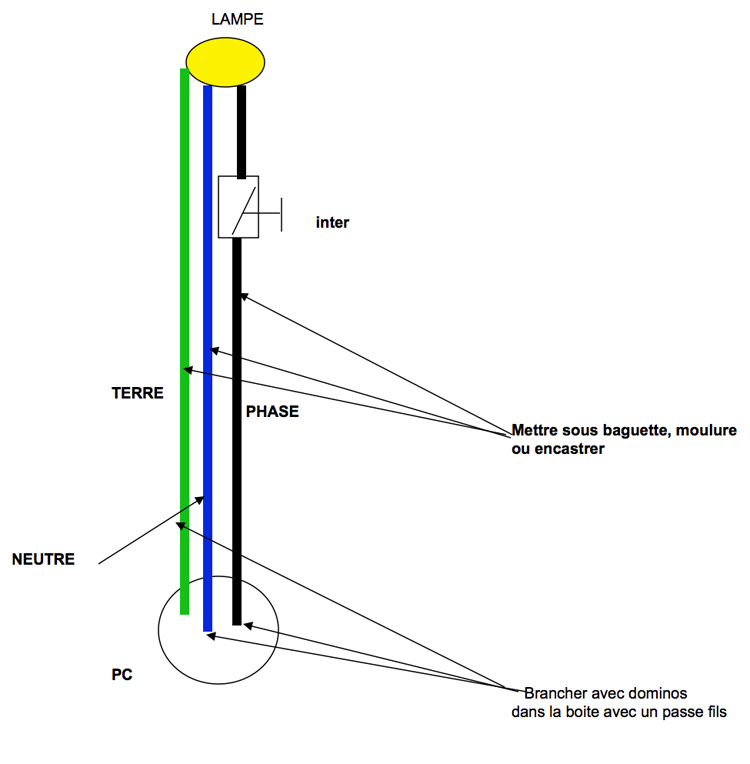

J'ai une ligne électrique qui alimente une prise électrique murale et je souhaite installer un interrupteur pour rajouter une lampe murale en me servant de cette ligne.
Auriez-vous un schéma car si je coupe cette ligne je me retrouve avec 6 fils plus ceux qui vont vers la lampe murale. Merci de votre réponse. Isabelle

Voici un petit schéma simple qui pourrait vous aider. Cordialement. PL (20/06/10)
Voici le schéma :

Bonjour, comme dit un peu plus en avant, les circuits éclairage et PC doivent être distincts ; seul un éclairage "en vous servant" de la prise est autorisé (genre lampadaire).
Et pourquoi pas transformer cette PC en PC commandée. Cordialement.
