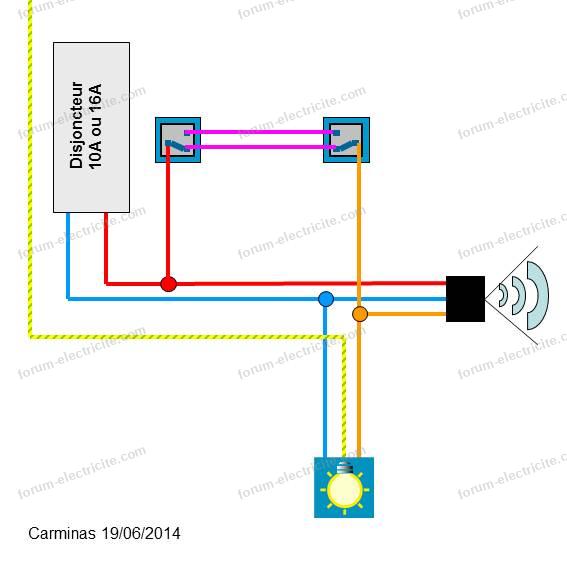

Je souhaiterais vos lumières
pour un dispositif éclairage d'un carport et abri de jardin.
Pour le carport je souhaite 2 néons avec détecteur de présence et en façade pour éclairer l'allée avant le carport un spot avec détecteur.
Pour l'abri classique interrupteur et néon.
Dois-je faire des circuits d'éclairage séparés ?
Est-ce que mon idée de détecteur vous parait bonne ou pas ?
Si oui avez-vous des schémas de branchement.
Merci à vous.

Citation :Non pas nécessairement.
Citation :Oui c'est une bonne idée.
Citation :Voir ci-joint exemple dont vous pouvez vous inspirer.

CMT merci pour votre réponse précise, j'ai une autre question, je souhaiterais pour mon éclairage sous le carport coupler le détecteur de présence à une commande va et vient pour allumer le carport quand je souhaite et pour une durée indéfinie.
Si cela est possible avez-vous un schéma de branchement, merci à vous.
