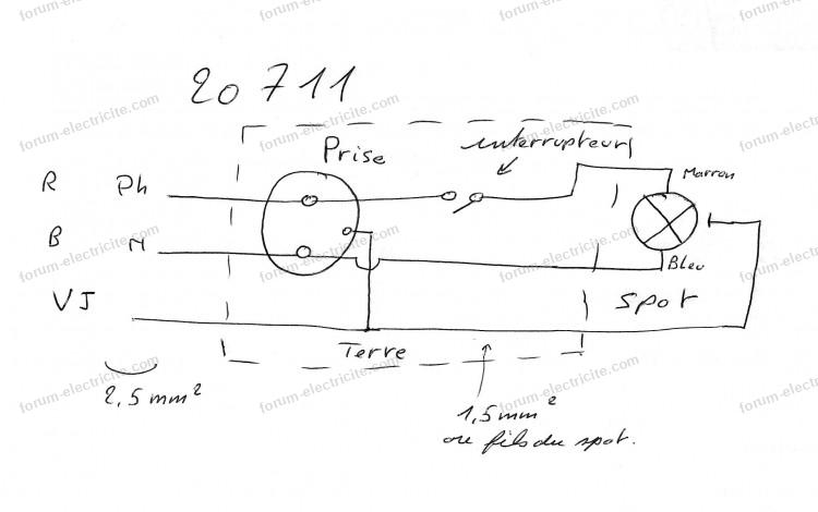

J'ai une armoire de toilette au-dessus du lavabo (distance 1.50m avec le lavabo) qui comporte un bandeau lumineux et une prise de courant. Je voudrais la remplacer par un miroir avec un spot fixé dessus ET ajouter une prise.
J'ai donc acheté un bloc en saillie (photo ci-jointe).
Je n'y connais absolument rien et la notice ne me parle pas du tout. Du mur sortent 3 fils en 2.5 (bleu, vert/jaune et rouge) et le spot lui comporte 1 fil bleu et un marron.
Si quelqu'un pouvait m'expliquer comment brancher le tout ça m'enlèverait une belle épine du pied. Merci infiniment.
