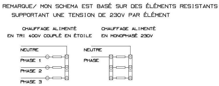

Bonjour, c'est urgent : je voudrais mettre mon chauffage accumulateur 6000w tétra polaire en monophasé et on ma dit de faire un couplage de résistances. Comment fait-on s'il vous plait ? Un dessin SVP.

Vous devriez pouvoir coupler les résistances de votre accumulateur triphasé (trétrapolaire c'est autre chose) conformément au schéma qui est normalement en votre possession, ou collé sur la porte de fermeture du bornier de raccordement. Mais 6 kW, c'est beaucoup, cela correspond à la puissance souscrite. Vous n'avez pratiquement pas de réserve de puissance disponible pour la cafetière, le fer à repasser, le lave linge.

A internaute (2) : Sur le branchement en triphasé d'où part le conducteur appelé neutre ?

Bonjour, vous me demandez d'où vient le conducteur appelé neutre ? Peut-être sagit-il dun couplage d'élément en tri 400V sans neutre (couplage triangle) mais dans ce cas il sera difficile de coupler les éléments chauffant en 230V monophasé, ils seraient sous alimentés, ou alors vous avez un réseau tri 230V (rare pour un particulier mais courant dans l'industrie).
Le couplage d'élément résistant ne s'improvise pas. Ne vous lancez pas dans ce genre de modification et si vous avez un doute, faites appel à un professionnel ou à un ami compétent.
Et attention (voir rép 2) aux problèmes de puissance. Éventuellement envoyez une photo de la plaque signalétique de l'appareil et des barrettes de couplage (où est branché le câble alimentant votre appareil). KVCAT

A KVCAT : Tout d'abord bonjour, si je vous ai demandé où allait le neutre, c'est que je ne comprenais pas l'appellation "couplé en étoile" alors que le neutre pour moi était opérationnel et le branchement me faisait penser à un pont, même dessin que celui en monophasé. Par contre, neutre pas raccordé, ok pour l'étoile. Bien cordialement.
