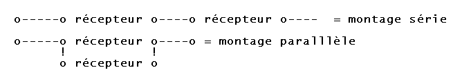

Je voudrais simplement savoir quelle est la différence entre un branchement série et parallèle ?

Bonjour, en série si un des récepteurs ne fonctionne plus, les autres ne seront plus alimentés. De plus, la tension aux bornes de chaque récepteur dépend de la nature du récepteur. C'est le courant qui est le même pour tous. En parallèle, tous les récepteurs ont la même tension.
Si un des récepteurs est défaillant, les autres continuent de fonctionner. Généralement, c'est le montage en parallèle qui est toujours fait.
