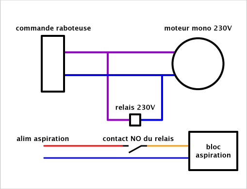

Bonjour. Dans mon atelier, je voudrais que l'aspirateur fonctionne et s'arrête en même temps que ma raboteuse, sans avoir le commander indépendamment. Pourriez-vous l'indiquer un moyen de faire, si possible, merci ?

Bonsoir, si votre raboteuse est alimentée depuis un contacteur, mettez l'alimentation de votre aspirateur dessus.

Bonjours, si vos appareils sont alimentés par prise, il est possible de les commander par un interrupteur; on peut même installer sur l'alimentation de la raboteuse un délesteur avec contact inverseur ou encore faire un boîtier avec deux prises et le délesteur; comme ca vous pourrez brancher d'autres appareils sur l'aspirateur.

Synthèse. Il est préférable de ne pas mettre en oeuvre une solution Shadock. Les solutions de LDB75 et G.B. sont simples et correspondent aux besoins de l'internaute.

Bonjours, je pense qu'il est plus facile faire un petit boîtier avec deux prises et un délesteur que de démonter un interrupteur de machine pour sortir une alimentation d'un relais puis une prise pour l'aspirateur avec toutes les protections qu'il faut.
En tout les cas, je prefère ne rien toucher à mes appareils et puis on peut faire plus simple en branchant deux prises commandées par un interrupteur mais j'aime bien quand c'est automatique.
