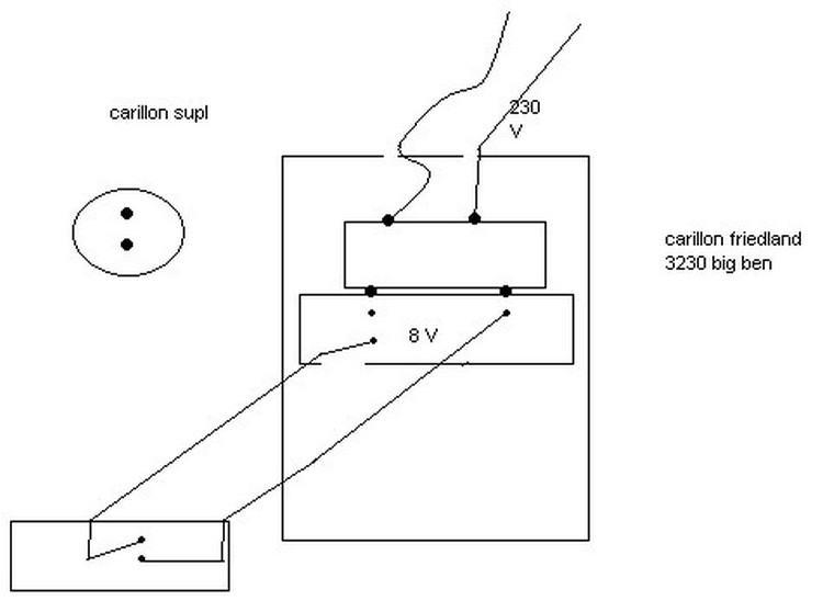

Bonjour, Ne surtout pas raccorder sur les bornes où arrive le 230 V.
Un fil sur le retour du poussoir, ensuite il faut trouver la deuxième sotie du secondaire transformateur qui n'est pas forcément accessible.
Avec une photo en gros plan du carillon, peut-être que je pourrai vous indiquer l'endroit.
a+ Bob35

J'ai le même problème, j'ai essayé en parallèle et en série, aucune ne donne satisfaction.
Je suis preneur d'une solution simple aussi. Merci si vous en avez une !
Je crains qu'il faille passer par un relais commandé par le bouton de sonnette, relais commandant un double contact (un par carillon).
Cordialement. HD

Vous devez faire un circuit normal pour chacun des carillons avec chacun seulement 2 fils ou une paire au bouton, vous apportez ça à une jonction, vous rajoutez un relais avec la bobine qui enclenche en 8 volts, le deuxième carillon sur un contact ouvert du relais, la même chose pour le premier et le bouton doit enclencher la bobine du relais, comme ça en actionnant le bouton les 2 carillons devraient sonner en même temps.

Ayant le même problème, est-ce que l'invité, ou quelqu'un ayant compris, ayant fourni la réponse du 24 Mai 2011 peut fournir un schéma car je ne comprends pas l'explication de texte.

j'avais expliqué en réponse 1qui date de 2008, je vois qu'il y a une nouvelle demande donc je mets un petit schéma pour mieux comprendre la chose à faire, il y a une petite soudure à l'étain à faire pour récupérer la deuxième sortie du transfo, voir croquis.
