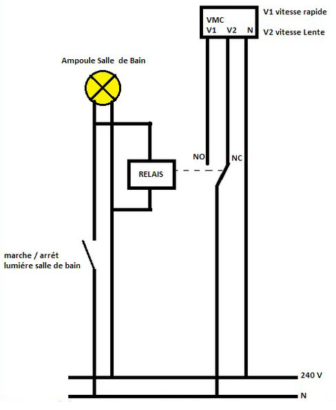

Bonjour, mon problème ressemble à des questions posées dans ce forum, mais je n'ai pas trouvé de réponse qui me convienne. J'ai une VMC 2 vitesses qui tourne en permanence sur la vitesse lente. Je souhaite qu'elle fonctionne en vitesse rapide lorsque j'allume la lumière de la salle de bains. J'ai réalisé mon branchement (j'envoie le courant sur la vitesse 2 quand la lumière est allumée, sur vitesse 1 sinon), mais j'ai le problème suivant :
Quand j'éteins la lumière, elle reste allumée faiblement (du genre la différence de puissance entre la vitesse 2 et la vitesse 1). Il semble que j'ai un retour de phase de ma VMC dans le fil d'alimentation de la vitesse 2 ? Y a-t-il un moyen de bloquer ça ? Quelqu'un a t'il déjà rencontré ce problème et surtout trouvé sa solution ? Merci.

Bonjour, si j'ai bien compris ce que vous voulez : VMC vitesse 1 en permanence, VMC vitesse 2 quand vous allumez la lumière des WC ou en basculant l'interrupteur de commande de VMC sur 2.
Pour ne pas avoir de souci de mélange des circuits avec la lumière des WC, vous allez réaliser le montage suivant.
1° remettez le circuit de votre VMC comme il était avant votre modification
2° testez la VMC sur les 2 vitesses en actionnant l'interrupteur à 2 positions (en général dans la cuisine), c'est bon... alors
2ème en parallèle à l'ampoule des WC en vous reprenant au niveau de la boîte de dérivation, vous allez raccorder la bobine d'un petit relais 230V avec 1 contact normalement ouvert ou "NO" et 1 contact normalement fermé ou "NF".
Ça se trouve dans un bon magasin de bricolage.
3° faites un essai en vous faisant aider, lumière éteinte, allumez-la, le petit relais doit faire un petit "clac".
4° c'est presque fini, récupérer au niveau de l'alimentation de votre VMC la phase et "tirez" un fil protégé par une gaine depuis cette phase jusqu'à la borne 1 du contact NO du relais.
De la deuxième borne, allez vous raccorder sur la borne vitesse 2 de la VMC... Et le contact NF, me direz-vous? A quoi il sert ?
Et bien repérez le fil de la petite vitesse, coupez-le au plus près du relais (peut-être faudra-t-il rallonger les fils) et raccordez les deux extrémités, une à la première borne du contact NF et l'autre à la deuxième borne.
Cela évite que la VMC soit alimentée en petite et grande vitesse en même temps lors de l'allumage de la lumière des WC si l'interrupteur 2 positions est sur "petite vitesse".
Avec ce montage, les caractéristiques de fonctionnement de votre VMC seront respectées et si vous commandez la grande vitesse depuis l'inter 2 positions et que vous allez aux WC il n'y aura aucun mélange de circuit. Le relais, avec ces 2 contacts, joue le rôle d'un interrupteur 2 positions commandé par l'interrupteur des WC.
Désolé pour la longueur ! Ci-dessous un schéma de principe sans les protections.
Et si vous avez compris le principe des commandes relayées, vos connaissances en électricité auront fortement progressé et vous pourrez réaliser pleins de "petits montages domotiques" sans acheter des appareils vendus "domotique", parfois peu fiables et surtout fort coûteux.

Bonjour, avez-vous utilisé un interrupteur bipolaire (2 contacts isolés) ? Si ce n'est pas le cas, vous avez un retour entre les 2 circuits (lampe et VMC). Cordialement.

Bonjour, avez-vous le schéma, s'il vous plaît ?

J'ai lu avec intérêt votre réponse car c'est exactement ce que je veux faire dans ma salle de bain.
Cependant :
1) je ne trouve malheureusement pas le schéma dont vous parlez dans votre réponse,
2) perso, je n'ai que 3 fils à la base (T, P, N). La Phase va à un interrupteur PV/GV et de là partent 2 fils, un vers la GV et l'autre vers la PV. Je comprends l'étape 2 fils de la GV reliés relais NO. En revanche, quand vous parlez des 2 fils pour la PV, un des 2 fils est-il la Phase ?
Merci d'avance pour votre réponse.
