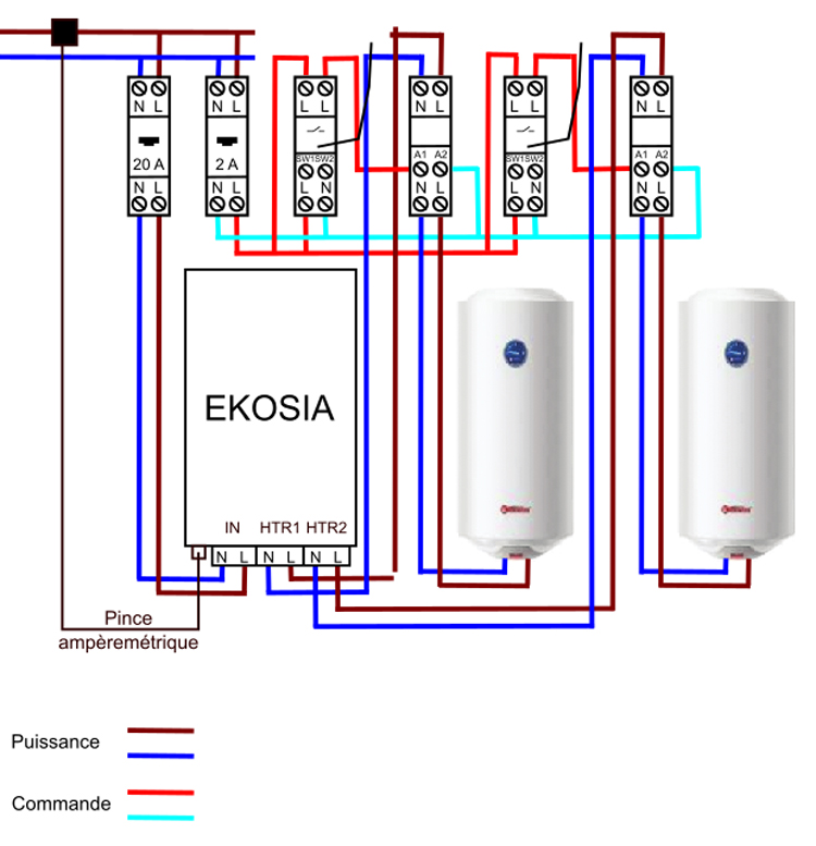

Totalement nouveau sur ce forum, j'espère que cette question saura trouver preneur.
Actuellement je pilote mes cumulus via un Fibaro FGS222 et le système domotique Jeedom depuis plusieurs années et ça marche très bien.
J’ai une installation photovoltaïque et je me rends compte que je fais beaucoup de cadeau à Enedis.
J’ai donc décidé d’installer un routeur solaire pour rediriger le surplus de production vers mes cumulus.
Ce routeur a une fonction horloge non secourue et permet de programmer 3 plages horaires permettant, si les cumulus n’ont pas suffisamment chauffé, de le faire en heures creuses.
Il a 2 sorties qui fonctionnent l’une après l’autre avec la première prioritaire.
Je souhaite gérer la production en cas d’absence. Je ne veux pas faire chauffer les cumulus, même en heures creuses, en cas d’absence.
Comme l’horloge du routeur n’est pas secourue, je suis obligé de le laisser alimenté en permanence.
L’installation d’un tel routeur fait que l’on doit désactiver toute la partie HP/HC du tableau électrique puisque c’est ce routeur qui s’en occupe.
Ce que je souhaite faire c’est donc laisser le routeur vivre sa vie avec sa programmation mais, par l’adjonction d’un module Shelly wave pro1 et de contacteurs de puissance, pouvoir couper en aval les cumulus de façon à ce que les ordres émis le soient, en quelque sorte, pour rien.
Je pourrais ainsi programmer des scénarios me permettant de piloter les absences.
J'ai imaginé ce schéma seulement, pour la partie routeur, je suis un peu dans le flou.
Donc, si quelqu’un a des compétences sur le sujet, pourrait-il m’adresser ses commentaires sur ce schéma ?
Par avance, un grand merci.
A bientôt.
