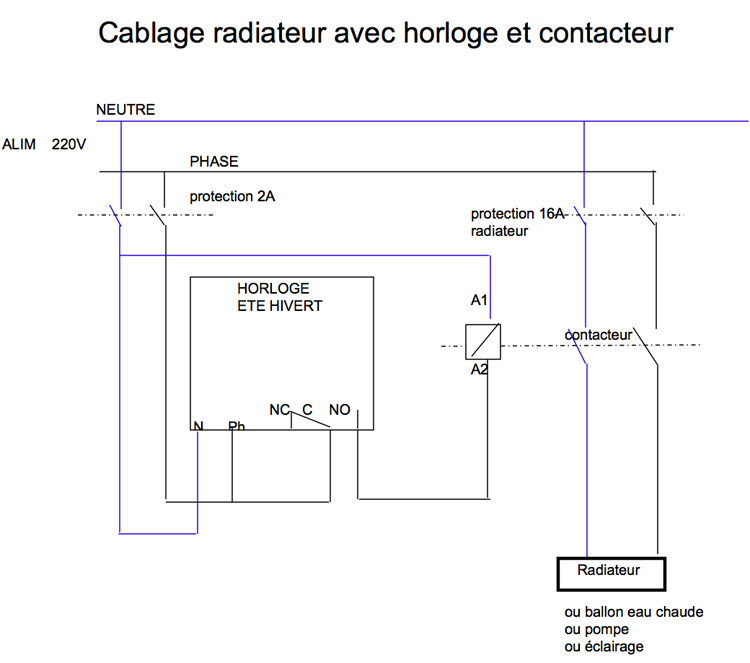

Voilà j'aimerais avoir dans la mesure du possible un schéma électrique.
J'ai deux bâtiments qui fonctionnent avec un Lumandar ou interrupteur crépusculaire.
J'aimerais faire une rénovation et changer les deux bâtiments avec une horloge chacune.
Quelqu'un peut-il me dire comment refaire cette installation et me faire parvenir un petit schéma détaillé. Merci beaucoup.
