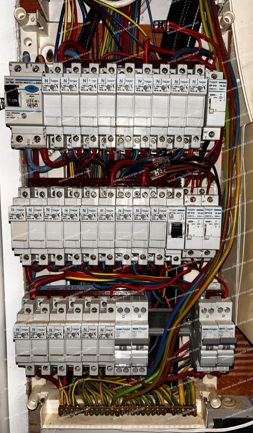

Je souhaite installer une prise Green’Up.
Le kit comprend un disjoncteur différentiel 30 mA / 20 A de type HPI, que je dois ajouter dans mon tableau.
Problème : Mon tableau ne possède pas de borniers N et L, donc je ne sais pas comment raccorder ce nouveau disjoncteur.
J’ai vu qu’il existait des supports de borniers Hager, mais je ne sais pas s’ils sont compatibles avec mon coffret Gamma IP305 400 V, année 2001.
Autre question : mon unique interrupteur différentiel 30 mA / 63 A est de type AC.
Faut-il, tant qu’à faire, le remplacer par un type A ?
Je joins une photo du tableau pour que ce soit plus clair.
Merci d’avance pour vos conseils.

Vous pourriez utiliser un petit tableau contigu au principal, tout en raccordant le DJ différentiel de type F sur deux bornes de raccordement en entrée de l'ID sur la rangée du haut (peu importe leur marque).
On trouve des bornes en GSB.
On voit qu'il y a peut-être une petite place sur la rangée du bas.
Ce serait finalement une solution plus rapide.
Vous pouvez utiliser du HO7V-K souple avec embouts pour alimenter le DJ différentiel en 2,5 mm².
Du rigide HO7V-U convient aussi.
Dans la borne et à l'entrée du DJ, vous recourbez le cuivre pour assurer un meilleur contact.
En revanche, équiper le tableau avec plusieurs ID et changer les porte-fusibles par des disjoncteurs modulaires serait une rénovation utile, tout en changeant le tableau pour un 3 rangées de 18 modules au minimum.
Ou simplement remplacer les porte-fusibles par des disjoncteurs modulaires.
Conclusion : il n'y aura rien de difficile à raccorder le kit GreenUp une fois que vous aurez les bornes.

Citation :Juste une petite précision, votre disjoncteur différentiel 30 mA / 20 A de type HPI de votre kit prise Green’Up, doit être pis en amont de votre inter différentiel Hager 30 mA / 63 A est de type AC.

J'ai fini l'installation aujourd'hui. J'ai pu me procurer des bornes pour me repiquer en amont de l'ID existant. Par contre j'ai utilité une section de 10mm² pour les fils de repiquage, comme indiqué dans la notice du kit de la prise.
Bonne soirée.

Citation - "GL" :Je posais cette question parce que nous avons une PAC depuis 2021 et j'ai lu que l'ID de type AC ne protégeait suffisamment ce type d'appareil.
Cela ne servirait pas à grand chose
Bonne soirée.

On ne lit donc pas les mêmes notices.
Un disjoncteur de calibre 20 A se câble avec des conducteurs de section 2,5 mm², cela suffit amplement et est conforme à la norme NF C15-100.
Le 10 mm² ou autre section supérieure à 2,5 mm² n'apporte aucun avantage technologique.
Quant au DDR type A, vu la différence de prix avec un AC, pourquoi pas, mais ce n'est pas vital.
On rappelle qu'un DDR ne protège aucunement l'appareil alimenté.
Ne reste qu'à alimenter la prise, si ce n'est fait, avec un câble 3G2,5 mm².

Une remarque.
Si un jour une borne de puissance > 3,7 kW vient à remplacer la prise Green'Up, passer l'alimentation et la ligne en 10 mm² est alors justifié.
