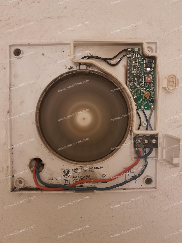

Je tiens à préciser que je n'y connais rien en électricité.
Est-il possible d'installer un détecteur de lumière sur mon extracteur d'air qui tourne en continu ?
Je joins une photo de l'installation pour illustrer.

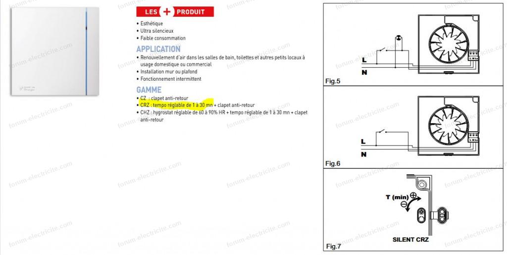

Bonjour Laurent.
En principe ce modèle est équipé d'une tempo qui fonctionne avec l'allumage de la pièce.
Sur la photo on voit un shunt entre L et la borne de droite retirez ce shunt et vous inspirez de la fig 5 fonction avec éclairage de la pièce ou 6 pour y mettre un simple inter ou un détecteur de présence.

Je vais devoir partir sur la solution fig 6.
Quel type d'interrupteur à détection puis-je choisir ?
Est-il possible d'en avoir un qui fait détection de lumière plutôt que de mouvement ?
