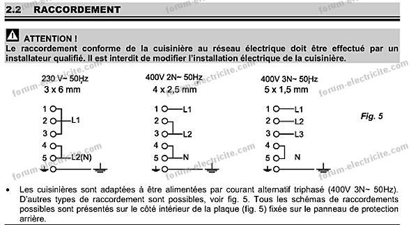

Nous avons acheté une cuisinière sans fil électrique !
Nous avons donc maintenant une cuisinière électrique et le câble avec 3 bornes, mais derrière la cuisinière il y a 6 bornes !

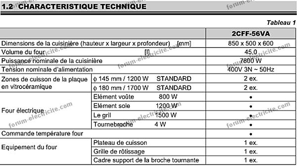

Nous n'avons aucune idée de comment raccorder ce câble derrière la cuisinière. C'est une FAGOR 2CFF-56VA 400V3N si ça peut aider.
Merci de vos réponses, car nous emménageons samedi qui vient !

Regardez bien sur votre notice, en principe, il y a des cavaliers à mettre qui permettent de shunter certains bornes suivant le montage effectué (tri ou mono).
