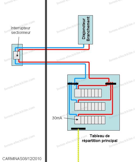

Donc si je mets un interrupteur sectionneur, je peux mettre mon tableau secondaire dans la petite pièce ?
A quoi ressemble un interrupteur sectionneur ?
Et ce genre d'interrupteur doit être placé dans une autre pièce que la sdb ?
Oui c'est pour un tableau secondaire.
18 avril 2019 à 22:09
Implantation tableau électrique
C'est vrai qu'à la réflexion si le disjoncteur EDF est accessible par l'intérieur, on peut couper l'ensemble de l'installation en cas d'urgence y compris le tableau divisionnaire.
Donc oubliez ma remarque.
Sinon, pour info, un interrupteur sectionneur cela ressemble à cela :
Page commerciale catalogue Legrand
C'est obligatoirement hors volume de la sdb.

Je peux donc mettre le tableau secondaire dans cette petite pièce ?
C'est juste pour moi être sûr.
19 avril 2019 à 12:21
Oui à la reflexion c'est possible.
En cas d'urgence vous interviendrez sur le disjoncteur EDF pour tout couper.
